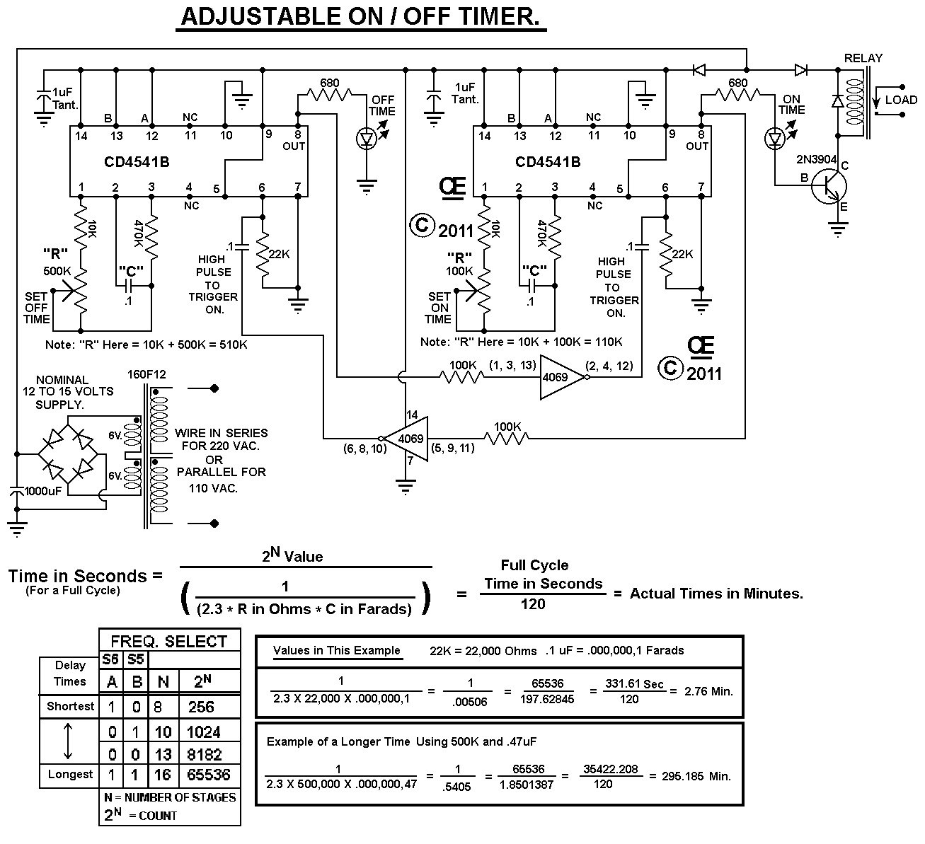

Pues en principio porque me hacía ilusión destripar el mecanismo, aprender su funcionamiento y poder modificarlo, pero veo que quizá sea demasiado complicado.
Estoy liado con el 555, pero no consigo hacer que el tiempo en OFF sea mayor que el tiempo en ON. Me gustaría que el motor diese una vuelta (ON, unos 5sg) y se pegase en OFF por ejemplo 5 o 10 minutos.
He mirado con una calculadora que he encontrado por la red pero no lo consigo.
Gracias.
Buenas, después de mucho ensayo, error ya tengo más o menos como sería.
R1=1M que lo tenía así para que no se hiciera muy largo
Lo único es el inversor, no se cual comprar. La tienda donde voy a comprar los componentes es diotronic.com a ver si alguien me pudiera decir que inversor comprar y como conectarlo.
Gracias.
Si mal no recuerdo el 555 tiene el "defecto" de que su ciclo de trabajo es siempre mayor al 50%. Es decir, siempre tiene que estar con la salida en estado alto más tiempo que en estado bajo. La solución ya la has obtenido: crear un ciclo de trabajo con el estado alto mucho tiempo y añadir una puerta inversora. No habría que hacer unos circuitos enormes.
