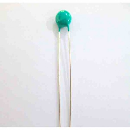

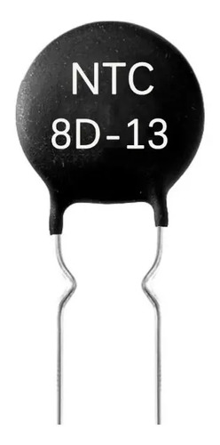

Hallar datos Thermistor 5TP-41L, Amplificador Kenwood.
La función del termistor en este circuito es la de protección de la etapa de salida por sobrecalentamiento. Cuando llega a la temperatura de activación el valor del mismo es lo suficientemente bajo como para "Crear un corto" entre las bases de Q17 y Q19 con lo que dejan de conducir.
El valor del termistor puede ser crítico en la zona de temperatura de activación, que será en torno a la máxima temperatura que soporten los transistores Q17 y Q19. Para saber este valor de Tª seria conveniente mirar el datasheet de los mismos (Sabiendo claro está su matricula). Una vez sabida esta Tª lo siguiente seria saber el valor, o los valores del termistor para estas temperaturas, lo que da el valor que debe de tener el termistor de sustitución en esas Tª para que funcione correctamente como protección. (Una manera seria midiendo empíricamente el termistor que tienes en buen estado, otra seria conseguir las tablas de valores para un termistor de 8K)
Visto el precio de los termistores de 8K según Dosmetros en el #11 recomiendo el uso de un termistor aproximado.
Fogonazo dijo en el #9 de poner una resistencia en serie a un Termistor de 6,8K. No lo recomiendo. Yo recomiendo poner una resistencia en paralelo al termistor de 10K para que cumpla con las condiciones expuestas en este post para la Tª de activación mencionada. (Esto es el valor de Rth a Tª de activación del termistor sustituto, en paralelo con una resistencia, debe de ser igual al valor de Rth en el termistor a sustituir a la misma Tª).
La función de la resistencia de 1K es la de linealizar (mas bien limitar el valor de Rth ) para valores de temperatura bajos. Para valores de temperatura altos los valores de Rth permanecen prácticamente los mismos.
Para sujetar el termistor al disipador, sugiero utilizar un adhesivo para alta temperatura, o silicona de sellar juntas, procurando que quede el termistor lo mas pegado al disipador posible, y utilizar macarrón termo retráctil para aislar lo mejor posible los terminales.
Con estas aclaraciones espero que puedas sustituir con éxito el termistor por una de bajo valor económico. Un saludo a todos.
