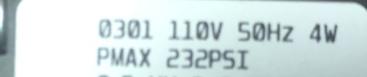

Hola,
Tengo una electroválvula y necesito saber si los siguientes calculos son correctos para hallar la resistencia de una bobina, por medio de la potencia activa y la tensión; ya que difiere bastante del resultado teórico al practico.
Datos:
P=4W
V=110V ac 50Hz
Resultado:
R=V^2/P=3K
Teoricamente da como resultado 3Kohm, pero en la realidad la resistencia entre los terminales son 1.16Kohm.
No sé donde puedo estar fallando; ya que si me dan la potencia activa y la tensión, me tendría que dar la resistencia interna de la bobina pero en este caso difiere bastante.
Gracias y un saludo.
