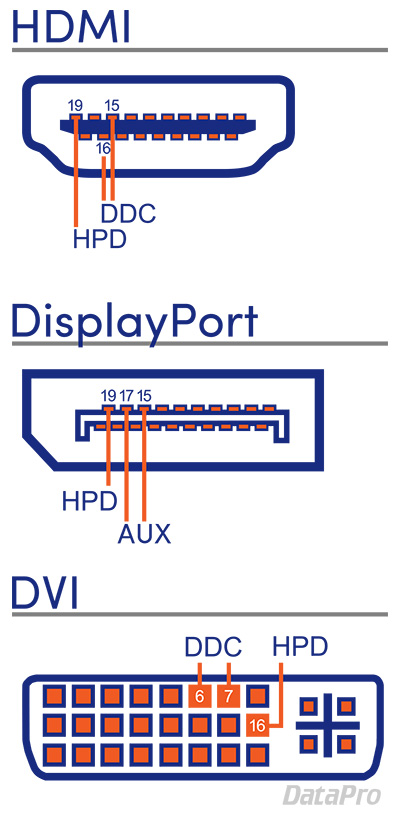

En su día hice unos VGA Dummy con tres resistencias de 75 Ohm que hacían creer a la tarjeta gráfica que tenían un monitor enchufado.
Me casi contesto yo solo: Me imagino que hacer un HDMI dummy debe de ser "inviable", que hará falta un dispositivo digital que se identifique como monitor... ¿o no?

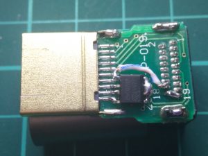

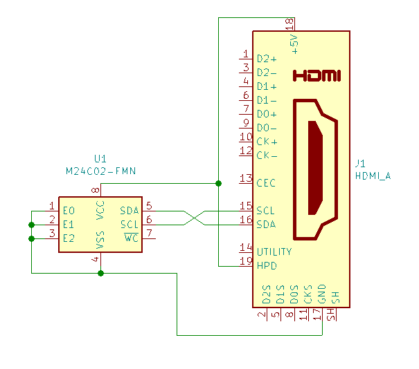

Parece que con cuatro cosas y un eeprom se puede.
