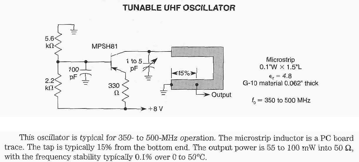

Después de mucho tiempo fuera de la electrónica, he vuelto para intentar aclarar algo que en éste momento me está intrigando bastante, y es que estoy interesado en la construcción de pequeños transmisores para la banda UHF (300 MHz y más). Específicamente quiero armar un enlace para la banda de 300 MHz y en internet me ha sido imposible encontrar un buen diseño de un VCO para esa frecuencia.
Estuve experimentando con éste oscilador:
Y el resultado fué una frecuencia de oscilación de 400 a 440 MHz. Pero el circuito en sí es bastante caprichoso, pues era bastante inestable y me fue imposible poder bajarlo a 300 MHz (la portadora desaparecía). Cuando quería acoplar antenas, amplificadores y diodos varicap simplemente dejaba de oscilar o lo hacía erróneamente, creando espurias e interferencias.
El condensador variable lo reemplacé por un condensador de 7pF y las medidas de la bobina eran de 1x1x1 cm. El transistor que utilicé fue un MMBTH10 (versión SMD del MPSH10), la placa en que monté todo era de fibra de vidrio, y la tensión utilizada fue de 12V provenientes de una fuente regulada.
Como receptor, utilicé una tarjeta DVB-T basada en el chipset RTL2832 y sintonizador R820T + software SDR Sharp.

Buen dia DavidGuetta,Y porque no haces un vco,por ej en 160Mhz,y luego doblas su salida,Va a ser muchisimo mas estable y lo podes confeccionar con elementos comunes. Y sino, Fijate, si de aquel lado de la cordillera,se consigue el MC100EL1648 Este ci es un vco ,capas de funcionar hasta 1Ghz,con muy pocos elementos externos.

Yo no hice mucho de UHF, pero lo mejor que me anduvo fue éste circuito:
te lo dejo por si te sirve el tema de las bobinas, que en esa frecuencia es medio complicado.

Hola amigo estoy viendo tu circuito y me intereso bastante, yo se que paso ya mucho tiempo, pero igual quiero preguntar, dices haber cambiado ese transistor pnp por un mpsh10, tengo entendido que este es NPN, que modificaciones hiciste al circuito para que funcionara? Saludos.

Hola a todos , caro don Landrs a principio canbias los transistor por un NPN (BFR91 o BFR96 por ejenplo) , la polaridad de la fuente de alimentación DC y listo .
Debes funcionar de imediato , pero como lo transistor es otro , seguramente las capacitancias internas son diferentes , asi es nesesario reayustar lo tanque LC para generar la frequenzia deseada.

Hola caro Don DavidGuetta , cuanto a ese circuito no puder oscilar abajo de los 300MHz eso si debe a no tener un capacitor de bajissimo valor (1,5 hasta 3,3pF) entre lo Colector y Emissor del transistor oscilador ,donde ese capacitor es responsable por la realimentación que mantén lo oscilador activo.
Puedes tanbien tentar al azar poner un capacitor de bajo valor (alguns pF) entre lo Emissor y la tierra o masa de modo desacoplar un poco ese terminal logrando mas ganancia aun y mantengo las oscilaciones ;) :cool:

Muchas gracias por tu respuesta, solo tengo una duda el capacitor que esta en la base, de 100 pf, al cambiar la polaridad de la fuente este ya estaría de positivo a la base, que función cumple este capacitor? ya que lo he visto de esta menera en varias configuraciones de transmisores y no logro entenderlo. Al estar de base hacia negativo funciona como filtro paso bajo evitando rapidos impulsos, pero de positivo a base cual es su funcion :confused: por favor corrijanme

Bueno cuanto a lo capacitor de Base ( ese de 100pF) la función dese capacitor es desacoplar la base para la tierra o masa,o sea para RF la base es aterrizada y las oscilaciones son hechas entre Emissor y Colector .
Esa configuración es conocida como oscilador Collpits (realimentación de RF es hecha por capacitores o capacitancia parasitica del proprio transistor) operando en base comun.
Para DC (curriente continua) ese capacitor es un abierto y la tensión de base es dicha por lo dibisor resistivo (5,6 K y 2,2K ) .
Cuanto a la masa o tierra sener positiva o negativa eso NO enfluenzia en nada , para RF aun es masa o tierra , o mejor una referenzia de 0Voltios para RF ( sinales AC de alta frequenzia , en ese caso 400MHz) .

Los Transistores, cuando se polarizan, se busca el punto optimo de funcionamiento para la Tensión Continua, es el llamado "Punto de Reposo" luego, el diseñador y dependiendo de la función que va a cumplir ese Transistor (Funcionamiento dinámico) se calculan los Condensadores, Bobinas y demás elementos pasivos.
En el ejemplo que comentas, Post #3, el Transistor Oscilador (Para que oscile), y desde un punto de vista de la señal tiene que tener la Base a masa, el Condensador C1 de 1nF garantiza que a 120MHz sea prácticamente un corto circuito (1,3Ω).
Que el Condensador esté conectado directamente a masa o a VCC eléctricamente es lo mismo, hay que tener en cuenta que la línea de VCC está desacoplada a masa por medio de varios Condensadores de desacoplo (C6, C7, C30 en el esquema), por esta razón, la señal de RF, VCC es masa.
