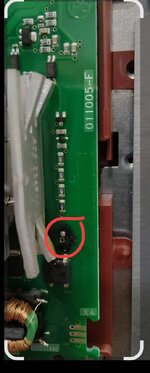

Solicito ayuda para intentar saberEsta complicado saber el valor exacto y no hay ningún diagrama disponible para la Bosch y menos para la Balay 11024418, de pronto algún compañero de aquí repare o tenga alguno de estos módulos.Buenas tardes.
Les comento mi caso.
En una subida de tensión que se bajó el diferencial, a la hora de subirlo escuché una pequeña explosión en el horno.
Al desmontarlo observé 2 componentes quemados, uno de ellos lo remplace fácilmente al saber referencia de dicho componente,pero este segundo componente está totalmente calcinado y deshecho y no consigo saber si es un "capacitor" y de cuanto es.... porfavor alguien de ustedes podría ayudarme a descubrir que es y de cuanto, porfavor?

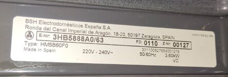

Adjunto 5 imágenes donde señalo con la circunferencia roja el componente que es, tanto calcinado como en una captura de dicha placa y el modelo de horno que es.
La "placa" módulo de potencia es de horno Balay, que también comparten con Bosch creo.
Ojalá alguien sepa de esto
Muchas gracias por vuestra ayudaVer el archivo adjunto 333618Ver el archivo adjunto 333619Ver el archivo adjunto 333620Ver el archivo adjunto 333621Ver el archivo adjunto 333622.
Ver el archivo adjunto 333618Ver el archivo adjunto 333619Ver el archivo adjunto 333620Ver el archivo adjunto 333621Solicito ayuda para intentar saber
Puede que no hubiese subida, que el diferencial saltara por el corto en la placa.En una subida de tensión que se bajó el diferencial, a la hora de subirlo escuché una pequeña explosión en el horno.
Según se (mal) ve es un puente rectificador.Al desmontarlo observé 2 componentes quemados, uno de ellos lo remplace fácilmente al saber referencia de dicho componente,
Sí, es un condensador y estando quemado y sin tener acceso al esquema de la placa es imposible saber el valor exacto. Pero, como ya han indicado, poniendo uno del mismo tamaño (milímetros) podría valer...e incluso, dependiendo de lo que haga en el circuito, se podría probar el aparato sin el condensador.este segundo componente está totalmente calcinado y deshecho y no consigo saber si es un "capacitor" y de cuanto es...
