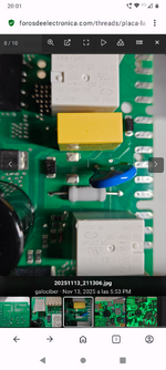

Placa lavavajillas Balay con tny264
Tengo toda la impresión que en esa placa la CC viene a través del peine de conectores cerca del varistor, por que efectivamente yo no veo nada que parezca un puente rectificador por ninguna parte...
Screenshot_20251113-200113.pngCreo que la entrada de 220 Volt viene por acá, en esa placa. A través de la resistencia de 100 Ohm, comúnmente, y el diodo.
La he visto, en lavavajillas Bosch, a esa placa. No tengo el circuito, y estoy respondiendo por lo que recuerdo... :silbando:
