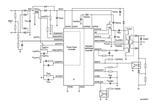

Hola Genios de la electrónica, en esta oportunidad vengo a pedir nuevamente de su ayuda, la verdad tengo un dilema enorme con una fuente conmutada de una outdoor light, la lámpara en particular es una Cameo Zenit W600.
Esta gente se da a la tarea de vender estos aparatos y los mismos tienen una falla enorme en la fuente de alimentación que se quema sin más ni menos, la fuente conmutada que tiene instalada es un misterio para mi ya que no tengo diagramas ni ningún tipo de información online, y lo peor del caso es que la fuente conmutada cuesta un dineral, unos 600€. y cuando le escribes a el servicio técnico solamente te dicen que no es posible dar información o diagramas de sus equipos, muy modestos ellos solo con el fin de venderte una nueva y que se vuelva a quemar con el tiempo.
Bueno o lo que vengo: después de revisar la fuente con determinación ya que tengo 4 de ellas quemadas y revisarlas por completo lo único que me queda claro es que el chip esta quemado, ya que revisé y saqué componente por componente y todo apunta a que el chip es el que esta quemado.
La mejor parte de esta gente es que el mismo chip que ellos instalan y saben que se quema con facilidad por algún tipo de falla de diseño le desbastan toda la serigrafía.
Por ello pido si alguien me puede ayudar a identificar el chip, cargaré unas fotos y si alguien necesita más información para determinar qué tipo de chip es por favor avísenme.
De antemano muchas gracias por toda la ayuda que me puedan ofrecer

Esas fuentes , que tensiones y corrientes tienen de salida ?
Son de corriente constante para alimentar los leds ?
Desgraciadamente lo CI controlador PWM fue lijado propositalmente para evitar un possible mantenimiento en caso de falla.
Ese es el detalle, la fuente se daña con extrema facilidad, te digo que tengo 4 fuentes dañadas de 4 diferentes lamparas, la verdad ya solo queda descartar el chip, los demas componentes estan en perfecto estado, cada uno los saque y los revise y estan bien.
Como se que estan bien?
Tengo una fuente de alimentacion en perfecto estado y cada componente que saque lo compare con la fuente que esta en buen estado.

De todas formas, teniendo varias fuentes se puede saber el chip, es más, en la primer foto casi que se ve que es de NXP. Con paciencia y alguna que no este ta borrada se puede obtener el código. Igual hay que trabajar para levantar el esquema de los componentes asociados con el IC.
Y lo más triste, solo con las fotos ya creo haber encontrado que chip es. TEA1716

Efectivamente es el multichip
