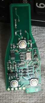

No puedo probarlo, solo tengo "la tapita" hueca del componente que puse en las primerasffotos, no el componente en sí. Pero parece de 2 patas, no de 3.

A ver si este finde puedo localizar con el polímetro a qué patillas del microcontrolador van a parar las de éste componente (si es que va a alguna...) y eso me da alguna pista.
Ese componente es un resonador cerámico SMD de tres terminales de 4MHz.

Ese integrado debe llevar si o si un cristal o un resonador, si en la placa no esta aparte del mostrado dañado en la primer foto, entonces podria deducirse que es el cristal o resonador, generalmente de 3 patas es un resonnador aunque hay "cristales digitales" de tres patas dos para la alimentacion y una de la salida digital.

Creo que la primera imagen que has adjuntado no se corresponde con la segunda imagen. En la segunda aparece una parte del componente quemada o fundida. Ademas el terminal central del componente parece dudoso en la primera imagen. Puede que tengas dos o mas placas del mismo circuito, o se te ha quemado haciendo pruebas.
¿Podrias subir una imagen de la placa completa, y alguna imagen en angulo inclinado del componente para ver bien el terminal central?.

Hola de nuevo. Las fotos sí se corresponden entre sí, quiero decir: desmonté el mando para hacerle un "trasteo" a la carcasa, y le hice una foto a la placa por simple curiosidad. Al volver a montarlo no funcionaba, por lo que volví a desmontarlo y vi que por algún motivo (evidentemente mala manipulación mía) el componente estaba dañado. La "tapita" del componente, donde dice "T400n", se cayó hace tiempo, pero el mando funcionaba bien sin ella. La encontré en el cajón donde tenía el mando guardado (éste es el segundo mando, una copia que hice hace tiempo, el principal está bien, por suerte). Adjunto un par de fotos de cómo está la placa ahora mismo.
He medido continuidad con el polímetro y efectivamente el componente va a las patillas del cristal del microcontrolador: la 8 y la 9. La tercera (la central) va a masa. Adjunto una foto del datasheet. Si supiera con un poco más de precisión qué cristal /resonador/"como se llame realmente" es, tal vez aún podría repararlo. ¿Me aconsejáis algún componente en particular...? Muchísimas gracias de nuevo a todos, de verdad que aprecio vuestra ayuda.

Adjunto foto en ángulo donde se puede "medio ver" el contacto central

Las medidas del componente en la placa coinciden con las de tus imágenes (y con las del resonador que he pedido, claro).
No he sido capaz de encontrar un componente con la serigrafía del original ("T400n"), pero he visto que los mandos/llave Mercedes llevan uno con serigrafía "4.00 M", de modo que eso he pedido, un poco "a la aventura".
En el datasheet del microcontrolador solo habla de forma genérica del "crystal/ceramic", no he encontrado nada relacionado con características más específicas de este elemento, como la "load capacitance". A ver qué pasa, ya comentaré cuando me llegue y lo pruebe.
