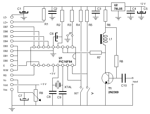

Hola amigos, tengo muchas dudas sobre el frecuencimetro que he montado y apelo a vuestros conocimientos para librarme de ellas: Monte el famoso frecuencimetro de ik3oil:

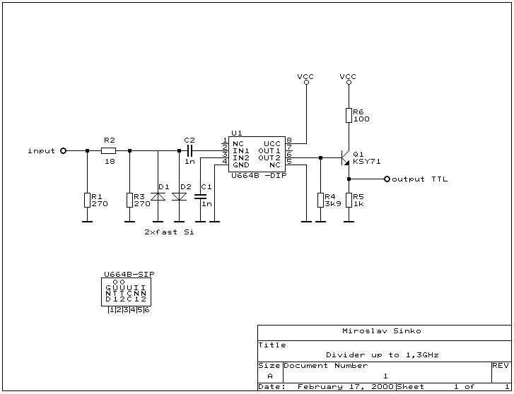

y luego le añadi este prescaler:

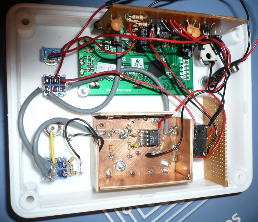

Y el montaje "final" fue asi:
Bueno, mis consultas son las siguientes: Como pueden ver en mi montaje he usado cable coaxial para las conexiones internas que lleven señal, pero use un cable coaxial cualquiera sin conocer su ohmiaje porque crei que lo importante en esa señal es blindarla mas que coincidir en el ohmiaje del aparato a testear (sobre este punto opinar) Bueno, pero ahora me dedique a construir las puntas de prueba para conectarle al BNC que puse a la salida, y es ahi donde vuelven a surgir las dudas: 1. Es importante el ohmiaje del cable mallado a usar en las puntas de prueba? o en el interior del circuito del frecuencímetro? 2. Hay que agregarle algunas resistencias para aumentar la impedancia en las puntas de prueba como son las puntas de los osciloscopios (ya saben 1X o 10X)?? 3. La impedancia de entrada del 2N2369 sera suficiente para darle una buena lectura de la parte HF? 4. Cuanta impedancia tendra la entrada de la señal en el prescaler??? 5. Es importante lo de la alta impedancia en el frecuencimetro? o no tiene nada que ver???
