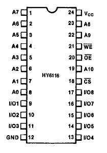

te voy a dar un empujonsito:
para poder usar esa memoria debes tener tus lineas de direccion completas o si estas usando algunas debes deter las que no usas a tierra.
ahora para poder escribir mira la imagen con cuidado:
fijate bien
para poder escribir en la memoria debes tener en 0 a CS y OE.
para poder habilitar la escritura debe estar en 0 WE.
para ya poder leer debes tener en 1 WE.
yo estas memorias las he usado para guardar juegos de nintendo y atari 2600 para poder jugar en la consola real, son muy faciles de grabar, no debe haber problemas.
me van a hacer enojar.
mi doctor dice y mi mecanico esta de acuerdo, ¿por que nadie lee las hojas de datos? aahh si es que no vienen en castellano.
pero no importa el buen trilobyte se pone la capa de heroe el dia de hoy.
ahora les explicare como furula la cosa:
bueno lo subraye mal pero ahi dice claramente para poder escribir CS y WE deben estar en 0
en este caso OE puede estar en alto o en bajo pero por comodidad lo dejamos en 0
para modo lectura ¿que pasa?
WE debe estar en 1 y cuidado con OE y CS ambos deben estar en 0 por que si OE esta en 1 el chip queda en alta impedancia
¿para que sirve esto?
pues para poder usar una pequeña barteria como una CR2032 y poder guardar los datos por largo tiempo una vez que la energia se haya desconectado.
esto lo usaban los viejos PC para guardar datos del bios, los viejos juegos de Nintendo que guardaban partidas, relojes en tiempo real que usaban pilita, y tambien por que no usar una RAM que se comporte como una EEPROM.
