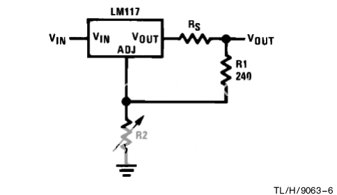

Lo que podría hacerse es adosar un circuito de carga con un LM317 que mantenga las pilas recargables con una tensión de flote y una corriente acorde a las mismas, para que éstas se encuentren en carga permanente. La corriente debería rondar el 10% de la carga nominal para no dañarlas.
Se me ocurre también que unas pilas de NiMH de 2200mAh podrían andar bien para eso.
El circuito con el LM317 con regulación de voltaje y corriente lo puedes encontrar en el propio datasheet del integrado y funciona perfectamente.
También hay varios de ellos en este foro que ya han sido probados con éxito.
Buena suerte!
Supongo que será un jumper para silenciar el indicador de "Poca carga" en las pilas, y evitar así la destrucción del sistema a martillazos y/o patadas ninja jaja:LOL:
Sip , eso le da la corriente constante , te falta detener la carga :oops:
Creo que para cargador era así , R2 fija el voltaje y Rs la corriente
Otra opción podría ser la de la imagen adjunta. Solo habría que elevar Vin a la tensión del conjunto de pilas y limitar la corriente con la resistencia que tiene el asterisco al 10% de la carga nominal. Utilizando pilas de 2200Ah la corriente sería de 220mA y circularía a través de todas las pilas, ya que las mismas están en serie.
Si no me equivoco, Vin debería ser 2 o 3V superior al voltaje total del conjunto de pilas, ya que eso es más o menos lo que necesita el integrado para funcionar. Con seis pilas de 1.5V en serie tendríamos 9V + 3V adicionales para alimentar el integrado tendríamos una tensión Vin igual a 12Vcc.

Igualmente, con un método de carga a flote, no es necesario el monitoreo (LED verde y rojo), ya que una vez que está bien calibrado, el circuito funciona sin problemas hasta agotar la vida útil de las pilas. Si todo va bien, puede pasar una año o más hasta que haya que volver a mirar el equipo. ;)
Sip :) , pero nop :rolleyes:
Fijate que una vez que llega a la carga , se gatilla el tiristor y detiene la carga , y luego se descarga la batería y ya no reinicia solo :cry:. Necesita ser reseteado :confused:.
Habría que , o quitar C1 y que trabaje con pulsante (pero él ya tiene la fuente dc) , o cambiar el tiristor por un transistor o por un TL431 :oops:
Es cierto DOSMETROS!
Vuelvo a pensar que la opción del datasheet que puse no va a tener problemas. No necesita reinicio y es muy sencilla...
