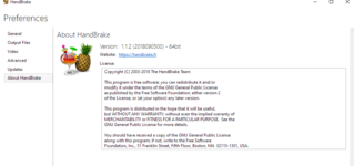

Bueno, agrego algo, hace poco pulido, el TsMuxer es una alternativa para los REPRODUCTORES DE BLURAY con puerto usb en caso que los MKVs con subs incorporados fallen.
Si presenta fallos como una repentina pausa en determinado momento mientras miras la peícula/serie, es debido a la versión del TsMuxer, y eso se remedia usando una versión anterior de ese programa, similar a lo que pasa con el MKVmerge gui, que en mi caso, versiones posteriores no me permiten ni retroceder ni adelantar el video. Para no enloquecerse mucho, pues trata de ver cuando se lanzo tu modelo de reproductor de bluray y fijate con la fecha de la versión del Txmuxer.
Download old versions, allí debes de buscar

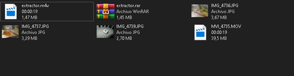

Bueno, a veces se puede subir un videíto contenido en un rar, pero claro, tiene que ser reducido, se puede usar también el handbrake, cargando el video, eligiendo ajustes de conversión (web acá más que nada)
Un video, claro, que se pueda ver y oír y que no ocupe tanto, cosa de ser usar el winrar para luego subirlo.

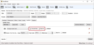

El Handbrake lamentablemente no tiene previsualización, de manera que para ver si los subs quedan acorde a lo que uno le parece, es cuestión de reproducir el video y cargar los subs ASSA creados
Como ven, aparece en una pista, que son los cargados
Y en un caso de pegados, la pista de subs esta deshabilitada, pero al estar pegados, aparecen igual
