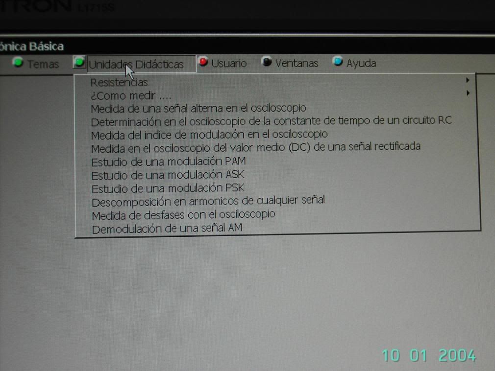

He buscado por ahi y he encontrado una pag que me parece interesante para el taller, sobre todo para los que empiecen pues tiene desde clases practicas de uso de resistencias como usar el osciloscopio y demas. Una imagen vale mas que mil palabras
El programa lo he descargado de forma gratuita del siguiente enlace para el que quiera probarlo, se llama Elobas y ocupa 1.8 Mg.

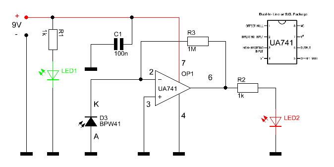

Pongo un comprobador sencillo para saber si los mandos infrarrojos emiten. Lo monté con buenos resultados y lo uso actualmente en el taller.
Lo saqué de esta página y en ella está también el circuito impreso: http://www.soloelectronica.net/comprobador_ir.htm
