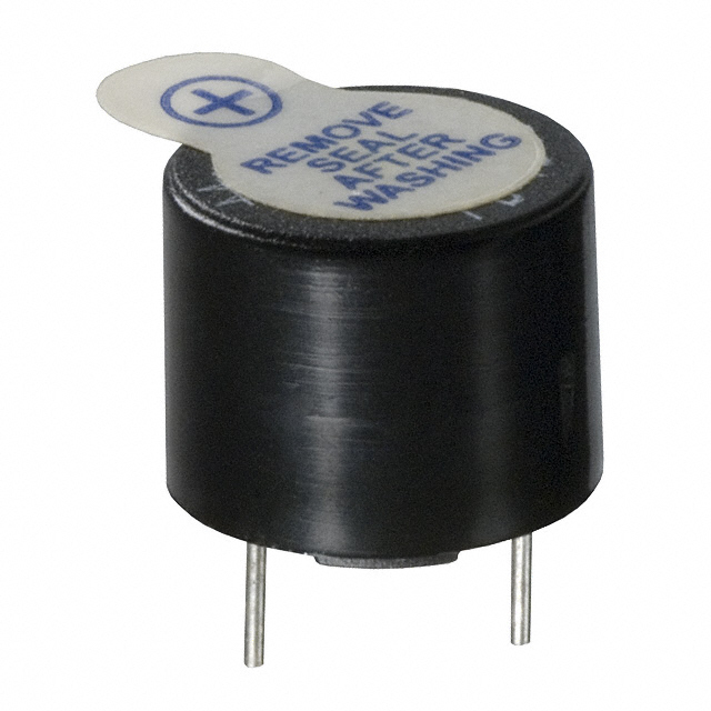

ese buzzer se supone que "ya tiene un oscilador interno", asi que no funciona como un piezoelectrico por eso se llama buzzer.
ademas la resistencia de 200R no va.

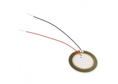

los buzzer no son un componente discreto como un piezoelectrico, es un circuito integrado, (mas de un componente discreto)
busca la diferencia entre buzzer y piezoelectrico.
Buzzer (piezo electrico con oscilador integrado.)
piezoelectrico (necesita oscilador externo)
