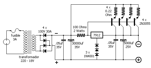

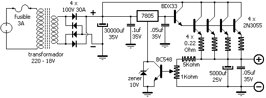

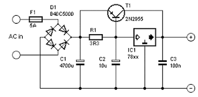

regulador de 12 volt 30 amper ,si le ponen menos transistores no importa, el 7805 regula mejor .
si miran la hoja de datos del 78xx les dice ,
para que regule eficazmente se necesita de ejemplo 15 volt para un regulador de 12 volt,
aqui hay otra mas simple
se agrega el transistor al regulador para que entregue mas potencia , luego se agrega diodos al terminal del medio asta llevar a los 12 volt de salida,
todo esto esta en la hoja de datos del regulador
otro ejemplo , solo hay que colocarle el transistor y un disipador jajaja
http://jorgefloresvergaray.blogspot.com.ar/2009/07/aumentar-salida-de-los-reguladores-78xx.html
aqui hay otra mas simple se ag....net/l/lu9dpd/Homebrew/Fuentes/12x30_7905.gif
