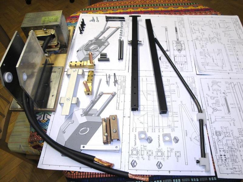

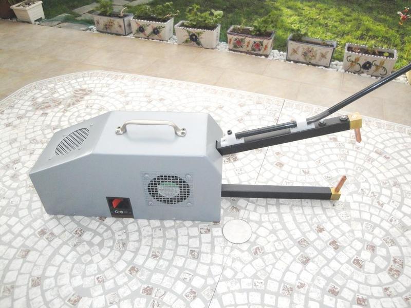

Queda chico un MOT , con dos si (y)
Le hice una a un amigo con un transformador de elevador , al cual le quité los últimos devanados (cómo le expliqué al SSTC) AQUI
El cable lo hice plano y ancho estilo cinta, tejido como "macramé" con el blindaje de unos cables de red
