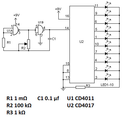

gesteve tambien se ha interesado en esto y realizo un circuito basico que esta muy bueno, aqui copio el mensaje que dejo en otro de mis post (con su debido respeto):
te adjunto una imagen de un circuito que he creado basándome en la segunda imagen que has subido.
le he añadido un contador de vida que va de menos a mas y el ultimo tienen un buzzer para avisar que se a llegado al limite.
en la parte de emisor en vez de un láser tendría que ser un led infrarrojo aunque yo pondría los dos y así sabrías donde apuntas, y,en la parte de receptor tendría que ser un sensor de IR en vez de una foto resistencia.
el interruptor que esta situado en la parte superior del receptor es por si se quiere avanzar vidas (para dar un poco de ventaja o cualquier cosa).
te recomendaría que pusieras varios sensores de IR en distintas partes.
P.D:Este esquema es un prototipo, si alguien encuentra un fallo avísenme
Aqui el esquema, sin el pcb, pero si alguien lo puede hacer, mejor

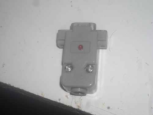

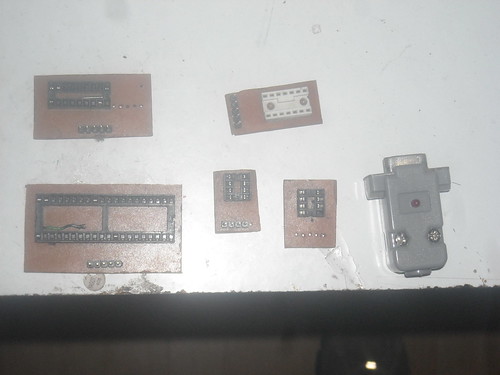

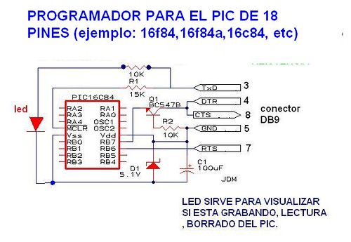

Ningún problema, aquí esta la imagen del programador ultrasimple y económico:
Cuando tenga el archivo HEX te lo paso y realizo un vídeo para enseñarle como se debe programar, eso si no se de cual PIC dispones o cual es de tu economía (yo usualmente trabajo con la 16F877A es la mas económica y tiene buenísimas prestaciones), la 16F877A aquí en mi país cuesta 5 dolares, super económica.

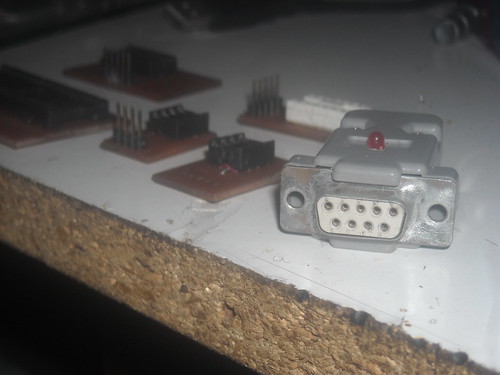

unas fotitos de mi programador armado (no requiere alimentación!!!!)
Las plaquitas con base de CI son para diferentes tipos de PIC, eso lo hice así por que es mas portable ligero y de altisimas prestaciones
Por lo del circuito de gesteve, te dejo uno que es parecido:
Solo debes eliminar la parte que no corresponde, OJO muy importante, este circuito no se puede armar sobre una placa de proyecto por que es muy propenso a la estática, y en el projectboar funciona seriamente mal (experiencia propia), saludos!!!

Muchas Gracias por la programadora!!! Es muuy simple!!! Seguramente no me funciono el proyecto de gesteve porque lo arme en una de esas placas perforadas!! jajaaj, lo has podido armar??
#19
Hace tiempo lo había armado, y no me funcionaba correctamente sobre la project, con lo cual opte en armarla sobre una baquelita original para no tener problemas y nunca mas tuve problemas, ese CI es muy sensible por eso te digo ejej, saludos!!!!
