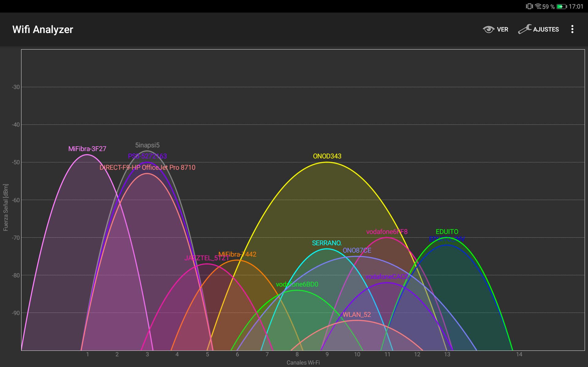

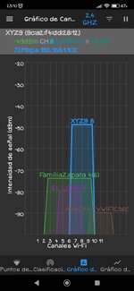

Asi como esta esa imagen yo le diria que se pase al canal 11 de ultima al 1Gracias por tu respuesta. Voy a comprar un router dual band, a ver si con eso se resuelve. Mi router actual estaba en el canal 6 y lo cambie al 8. Yo vivo en un edificio y hay muchos routers alrededor.
