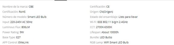

yo " creo" y puesto estar super equivocado.
dijo dimmable y no se si quizas lo quiera dimmar de verdad, pero me ha asombrado esa fuente a capacitor, pero que no usa capacitor sino resistencia.
y claro, asi es que puede ser dimmable....
nada de generador de corriente constante ni sutilezas tecnologicas.
una pedorra fuente a capacitor.... pero sin capacitor s, sino R ( y a la miercoles con lso watts) .
nunca calcule.
pero siempre pense que NO podian ser dimmables las fuentes a capacitor por culpa de el capacitor, ya que en vez de recibir una señal senoidal de 50 hz recibe ese flanco abrupto, que equivale a un pulso de altisima frecuencia y todo eso de la Xc y demas yerbas....
y lo solucionan con una R. como serie, mira vos.
y vuestro "doblador" lleno de capacitores por aca y por alla ¿ como se llevara si van a dimmar ( o como se diga) .
alguien sabe conjugar el verbo dimmerizar ??? .
les mando el circuito a ver si lo que imagine es logico o esta mal..........
