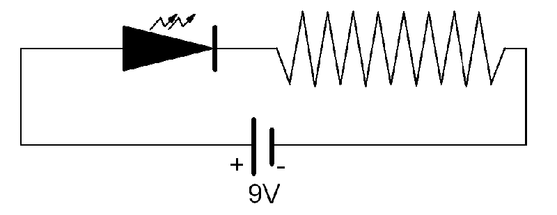

amigos me gustaria que me pudieran ayudar con un circuito para hacer una lampara probadora de corriente tierra en automoviles y que nos de la indicacion con leds porfas si alguien lo tiene estare muy agradecido
La resistencia tiene que ser de 1K o 1000 ohmios. marron-negro-rojo
No te preocupes por la polaridad del led, ponlo de cualquier manera, aunque lo conestes al contrario no se estropea.
Incluso puedes poner en paralelo con el led otro led con la polaridad cambiada asi te iluminara un led u otro dependiendo de donde tengas el +.
la resistencia tiene que ser de 1k o 1000 ohmios. Marron-negro-rojo
no te preocupes por la polaridad del led, ponlo de cualquier manera, aunque lo conestes al contrario no se estropea.
pregunta: Supongo que por ser muy alto el valor de la resistencia no se estropean cuando no respetas la posiciÓn de la resistencia en el circuito ( osea que esta se coloque del lado positivo?
[URL=http://imageshack.us/photo/my-images/594/lpdl.png/][/URL]
Acá te dejo el circuito espero que te sirva. ;)
Cuándo conectas la carga, no importa la polaridad con la que la coloques, el led se prenderá igual 'diciendote' que hay corriente.
R= 500Ω
R= 500Ω[/quote]
:shock: ! LED´s en paralelo ¡ :shock:
