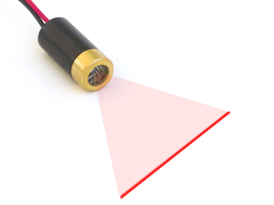

Buenas,
Tengo una pizarra blanca, velleda que la utilizo entre otras cosas para estudiar música.
Mi proyecto seria poner 5 lasers en un lateral de la pizarra que proyectaran las 5 lineas del pentagrama.
Así cuando me interese escribir música, enciendo el cacharro y ya tengo pentagrama. (Eso sí, cuando lo apague las notas flotaran en un pentagrama invisible, jejejej).
La cuestión es, que laser utilizar.
Un puntero laser de los chinos, como que no, ya que no quiero un punto, si no, una recta.
La pizarra mide 2,40mts.
Habia pensado colgarlo en algun punto de la habitación y que apuntara a la pizarra, pero si se pudiera poner en un lateral, sobre todo mejor en el izquierdo, así las sombras al escribir molestarian menos.
Alguna sugerencia?
He visto por aqui marcadores laser que generan la linea horizontal.
No busco estos aparatos,( que son grandes), si no el laser para poderlos acoplar dentro de una caja.
Espero que sean baratos, ya que quiero montar dos cacharrillos, para clave de sol y otra de fa, y necesitare 10 lasers.
Gracias. ...

Todos los laser son iguales, lo que necesitas buscar y encontrar son los lentes.
existen estas escuadras que no son tan caras y las encuentras en ferreterias... les puedes quitar el laser
ese tipo deescuadras trazan una raya.

el problema no es que laser comprar,te salen unos 2,5 euros la unidad y son especiales para realizar una recta,o una cruz de pocicionamiento alimentados a 3 vol dc,el problema es que te quedas al tiempo con la retina destrozada y ciego......con los laser no se juega,te venden tambien gafas para eliminar sus efectos,que salen desde 6 dolares a 62 doares,pero yo nunca me he querido fiar......¿y si fallan?

compañero ...el laser ideal para este tipo de cosas es el verde....pero ojo ¡¡¡¡¡ presta atencion con lo que te dice el compañero Daniel.more ........ para que sea visible nesesitas algo de potencia ...... y ya no es un juguete hablamos de mas de 50mw ..... y no son tan baratos ....

Yo quisiera comentar que yo tengo una de las escuadas que puse, en realidad tengo varios tipos, y no afectan a los ojos puesto que el laser va raso a la superficie, quizas como maximo 1cm separado.

No llevan un espejo llevan un lente de plastico como con una raya, en la imagen que puse se puede observar en uno de los extremos un cilindro negro, ahi esta dentro.
En google pon "escuadra laser " hay cientos de modelos y se usan generalmente en la industria de la construccion.
(yo tengo uno como el que trae en la mano pero tiene otras funciones, ademas de laser tira lineas tiene nivel y detector de metales, cables y madera incrusadas en las paredes pero ni al caso XD)
el mas economico que yo he visto es como el que puse al inicio, cuesta como 10 usd. C/u

@masnovita Pues asi como te lo han comentado, es comprar laser lineales como estos;)
https://www.apinex.com/it/Moduli-laser-generatori-di-linea.html

Que chistoso, por curiosidad me meti al link que pusiste yetrox y vi que costaban 11.70 euros se me hizo raro y me fije cuanto costaba la escuadra completa de aluminio y cuesta 12.5Euros, :eek: regalan el aluminio :LOL:
