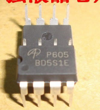

El problema es que al encender el televisor no aparece la imagen, el sonido si se escucha, al igual que cuando cambias de canal lo admite el televisor, he comprobado que con una linterna al acercarla a la pantalla, en penumbra, aparece la imagen, según parece ser es del inverter de momento he comprado los mosfet que os muestro, por si pudiese ser de estos, ya que son los más cercanos al transformador, ¿sería lo más apropiado quitarlos para ver si están averiados?, o pueden ser de otros mosfets que se encuentran en esta placa.
También te doy conocimiento de la placa y no tiene rasgos de tener ningún calentón, la placa de es PLLM-M702A Ref. EAY48196101:
http://bimg1.mlstatic.com/placa-font...382730_470.jpg
El problema creo que viene del Mosfet AOP605, del cual adjunto foto, puede ser este.
Gracias y espero vuestra ayuda.
![AOP605-P605.jpg](/proxy.php?image=http%3A%2F%2Fwww.iccfl.com%2Fimages%2FAOP605-P605.jpg&hash=ec7cf94edeea1df608b95b796f6d1a9b)
