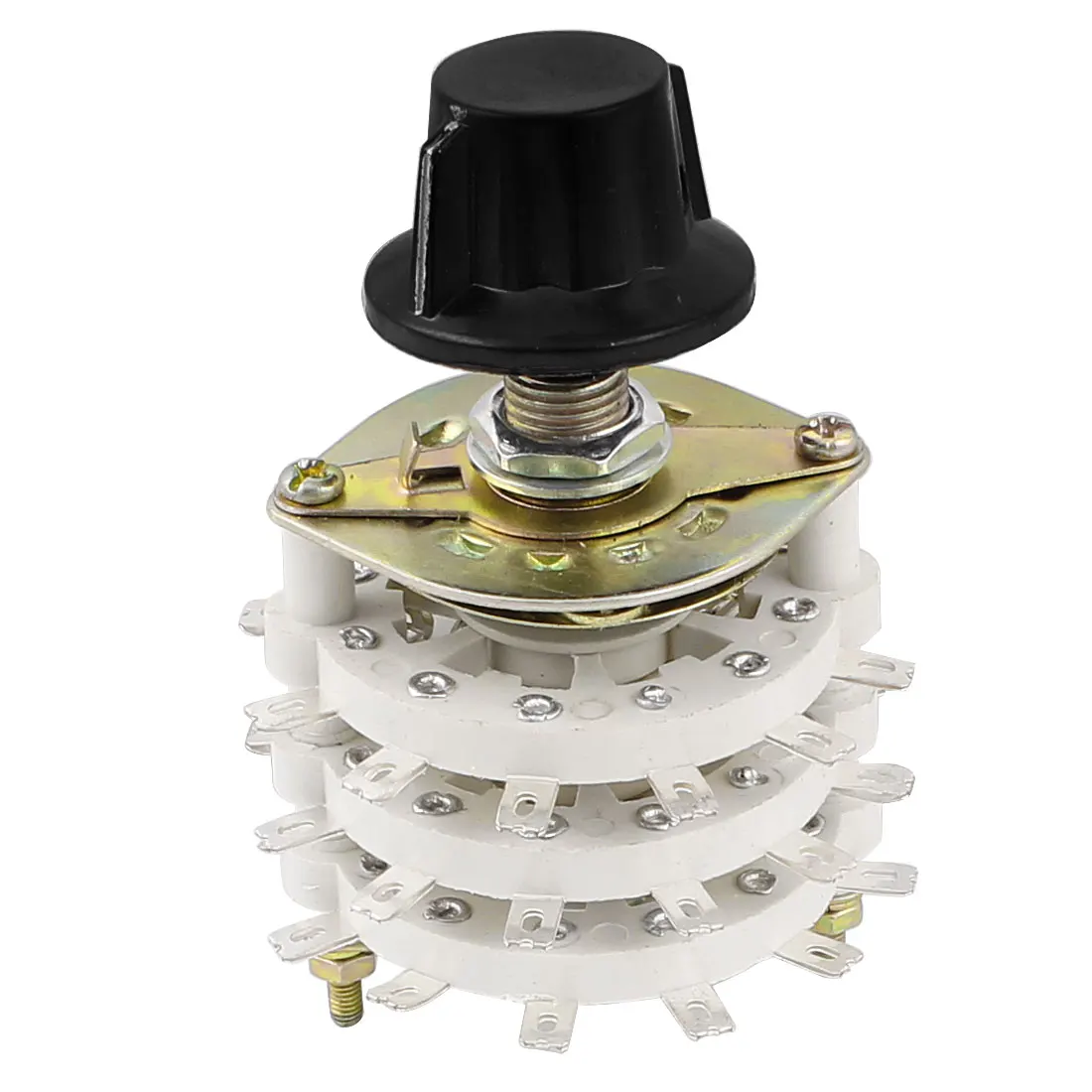

Bueno, averigué en casas de electrónicas de acá y ninguna tiene llaves como esas, la que me ofrecieron en un lugar es una "Llave rotativa 4contactos, 3posiciones", pero la verdad no me doy cuenta si me sirve o no ni como se conectarían. Busque en internet la imagen para verla (ya que no vi la llave) y aparece una como la que adjunto que no me doy cuenta como funciona ni si me sirve o no.
    10.2 KB · Visitas: 4
También me ofrecieron recién en otro lugar una como la que adjunto (pero debo esperar que tengan stock) que dice es "LAVE ROTATIVA 2 POLOS 6 POS". Supongo esa me serviría más, en teoría tengo los 2 polos para el stereo y 6 posiciones para entrada de 6 equipos de audio?
Esta última la encontré en internet de otro país pero al final dice: Romper antes de hacer: 2 polos - 6 vías
no sé que significa eso.
Graciasssssss
    8.2 KB · Visitas: 10
Finalmente compré una llave rotativa de 2 circuitos (polos) y 6 posiciones pero no tenían perilla para colocarle a la lave esa. Tengo que ir y comprarla en otro lugar, que tipo de perilla sería? porque la llave no tiene el "manguito" dentado ni con una muesca, es posible que sea de presión o algo así?
Y otra pregunta: al girar la perilla solo gira en tres posiciones no entiendo, si es de 6 posiciones porqué gira solo en 3 posiciones? (Tiene 12 contactos + 2 centrales, o sea son dos circuitos de 6 contactos y los dos centrales)?
