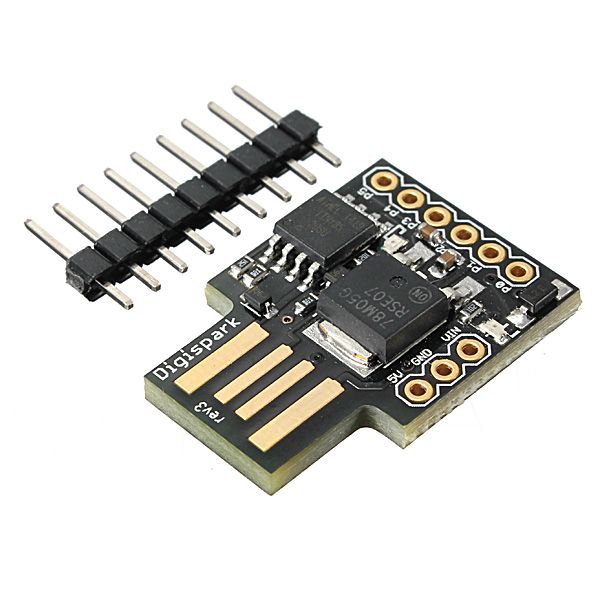

Aquí por la conjugación de ambos procesos donde perfectamente amerita el uso por ejemplo del Attiny85, incluso se puede utilizar la opción arduino que ni siquiera hace falta cable para progrmarlo
ahora comparado con una moneda para ver el tamaño real
dsipone de 6 pines para ser utilzados y cuesta unos 5u$s
