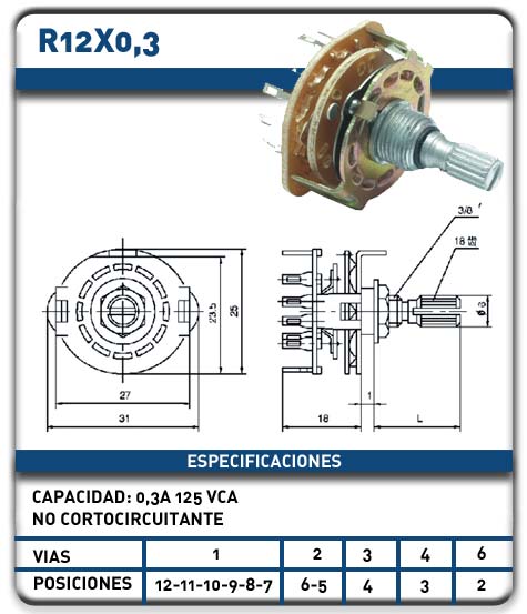

Hola que tal... tengo una duda alguien sabe donde conseguir estas perillas?
Es que solo consigo de estas en la casas de electronica
y se funde...
Gracias por su tiempo!
#3
Hola ya mire la wiki y solo aparece vantronic.. el problema es que llame y solo vende a mayoristas y solo nesesito una! gracias

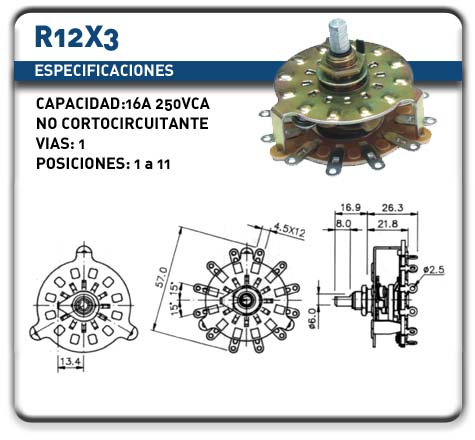

mmm si pero estube viendo son con palanca (Y muy caras para el proposito), sino la de los ventiladores de techo... tenia una que esta rota y le hiba bien... pero nose donde se venden...
Gracias
#11
Gracias
Probablemente, no hayas podido buscar bien, ya que de esa marca hay mucha variedad de modelos. Te paso un catálogo de rotativas similares a la que buscás.
En cuanto al precio... y si... es cierto... no son para nada baratas, pero son de muy buena calidad y confiabilidad. Pero, si necesitás trabajar en 16 A, uhmmmm, creo que no hay otra opción (a la que personalmente conozca tan bien como a esas) que te puedan dar buen resultado.
