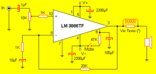

LM3886 en puente o de a 3.
¡Buenas gente!
Quería consultarles si alguno de ustedes tiene un diagrama fiable (o sea, probado ;-) ) del circuito con 2 LM3886 en puente, o mejor aún, el que tiene 3 (150Watt :rolleyes: ).
Y sobre todo, lo más difícil, alguna tabla o gráfica que muestre los valores de distorsión versus potencia, como los que vienen en el .PDF
Es que estuve "googleando" un poco, y no parece haber uno fiable o probado realmente.... y mucho menos alguna comparación de la distorsión aunque sea, versus la de un LM solo...
Apunto a este integrado, porque la versión que lleva uno solo, realmente es envidiable la poca distorsión que tiene, es realmente de los mejores que hay.
¡Saludos y gracias de antemano!
Marcelo.
Mejor consultá la nota de aplicación del fabricante del chip, tiene muchas soluciones y explicados los porqué. Acá te la adjunto.

Gracias EZAVALLA! Ya me parecía que tenía que existir algo escrito por el fabricante, de hecho me había parecido verlo en algún momento...
Creo que con algunos de sus integrados estaba todo en el mismo .PDF .... y fiándome de eso me fijé solo en el .PDF principal, en el cual no estaba... (mal lo mío de no fijarme un poco mejor en la página de National antes de googlear ops:eek:ps:eek:ps:).
No sabía que se podían usar en "paralelo"... Veo que incluso combinan modo bridge con paralelo, y juntan hasta 8 integrados, para llegar a 200 y pico :eek: con nada casi de distorsión !!! De todas maneras, ya con tantos integrados se vuelve más interesante hacer uno con componentes discretos... como el clase D que va de 25 a más de 1000
Creo que el más piola es el de 2 en paralelo...

Hola Neo, espero que no seas uno de muchos que pide todo en bandeja y no da aportes o sugerencias luego sobre lo que le sucedio al emsamblar amplificador.
Como tu dices los esquemas en puente o BTL son muy pocos en paginas, pero me tope con una pagina rusa muy interesante del LM3886 en paralelo como en la AN1192,
la aplicación es la misma y recomiendan el uso de resistencias al 1% (supongo para que la amplificación sea igual en ambos integrados).Y con vista de una placa impresa.

En cuanto al circuito que posteaste, fijate que es BRIDGE, no paralelo... Me llama la atención que parece llevar una realimentración hecha con un operacional más... (es diferente al circuito de referencia del fabricante). Supongo será alguna mejora de estabilidad que hizo el autor...
Lo que estaba viendo en el .pdf (fijate el segundo post) es que usa resistencias al 0.1 % !!! :eek: ... o querrán decir 1% ? (cuando iba a la secundaria, las de 1% ya eran una cosa "rara" y medianamente cara...).

Yo intente hacer 2 lm3886 en paralelo y se quemaron. Que podra haber sido ?
Me olvidaba...aca les muestro mi amp de 6 canales (tiene 5 ahora jaja ya que no me funciono el 6to) y esta echo integramente y totalmente por mi. Lo uso para mi sistema de cine en casa. Tiene 5 lm3886 puesto a 100w en 8ohms cada uno y me esta faltando el subwoofer que tambien lo quiero hacer con 3 lm3886 en paralelo o bridge. El tema es que no puedo conseguir uno que funcione. Tambien estaba pensando hacer uno de clase D como el del foro, mas o menos que tira 250w en 8ohms.
yo intente hacer este http://www.shine7.com/audio/pa100.htm pero resulta que se me quemaron los 2 integrados y no me funciono. Nose que paso. Alguien me puede dar una mano?
En verdad me gustaria hacer este http://www.shine7.com/audio/bpa300.htm porque seria apto para mi subwoofer.
HOla amigos el lm3886 es un excelente integrado su puede usar en paralelo o puente,verdaderamente funciona,he armado dos amplificadores con 4 lm en paralelo por canal y lo usan en un cantobar(lugar nocturno)con bafles 4770 de peavy y la verdad que vuelan,el circuito mostrado en la pagina http://www.shine7.com/audio/pa100.htm funciona muy bien,nada mas que yo agregue 2 lm mas,lo que si hice fue agregar un buen pre en la entrada,ya que el circuito exige una buena ganancia en la entrada.
leaseba si los integrados se quemaron debe ser que algo esta mal o bien los integrados podrian haber sido truchos,te puedo asegurar que eso es lo mas probable.
lo que si exige este tipo de ampli es que la fuente sea mas bien robusta,cada integrado llega a consumir algo de 3 amp,y el voltaje ideal es de +-30v.
Amigos un abrazo y confien en ese circuito que anda bien.
