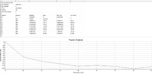

La segunda gráfica hace enfoque en la envolvente del espectro de distorsión a 1W sobre 8 ohmios y 1KHz senoidal:
Envolvente del espectro de distorsión a 1W sobre 8 ohmios y 1KHz senoidal.jpg
Como se puede observar, mantiene en ese nivel de 1W un claro predominio de H2 por sobre los otros componentes espectrales superiores, propio de un single ended, aunque ahora, con la ayuda de esa configuración de la etapa de salida, maneja picos del doble de corriente que la de reposo tradicional. La eficiencia pasa prácticamente a duplicarse (de un típico valor del 10 a 15% máximos, pasamos al 33%).
