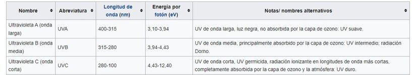

Los de menor longitud de onda corresponden a la banda de rayos ultravioletas, que suele ser la usada, para exponer a los PCB con reactivos.
Todos los que mencionas son de ultravioletas ligeramente diferentes. Casi todos los menores de 400 deberían serte útiles para la tarea.
A su vez cada uno de ellos tienen aplicaciones en otros campos, pero atacar circuito impreso, es una tarea bastante mas burda entiendo.
Pero no solo la frecuencia es importante, la potencia tambien y si no tienes potencia nunca lograran erosionar un circuito aunque la frecuencia sea la correcta.
