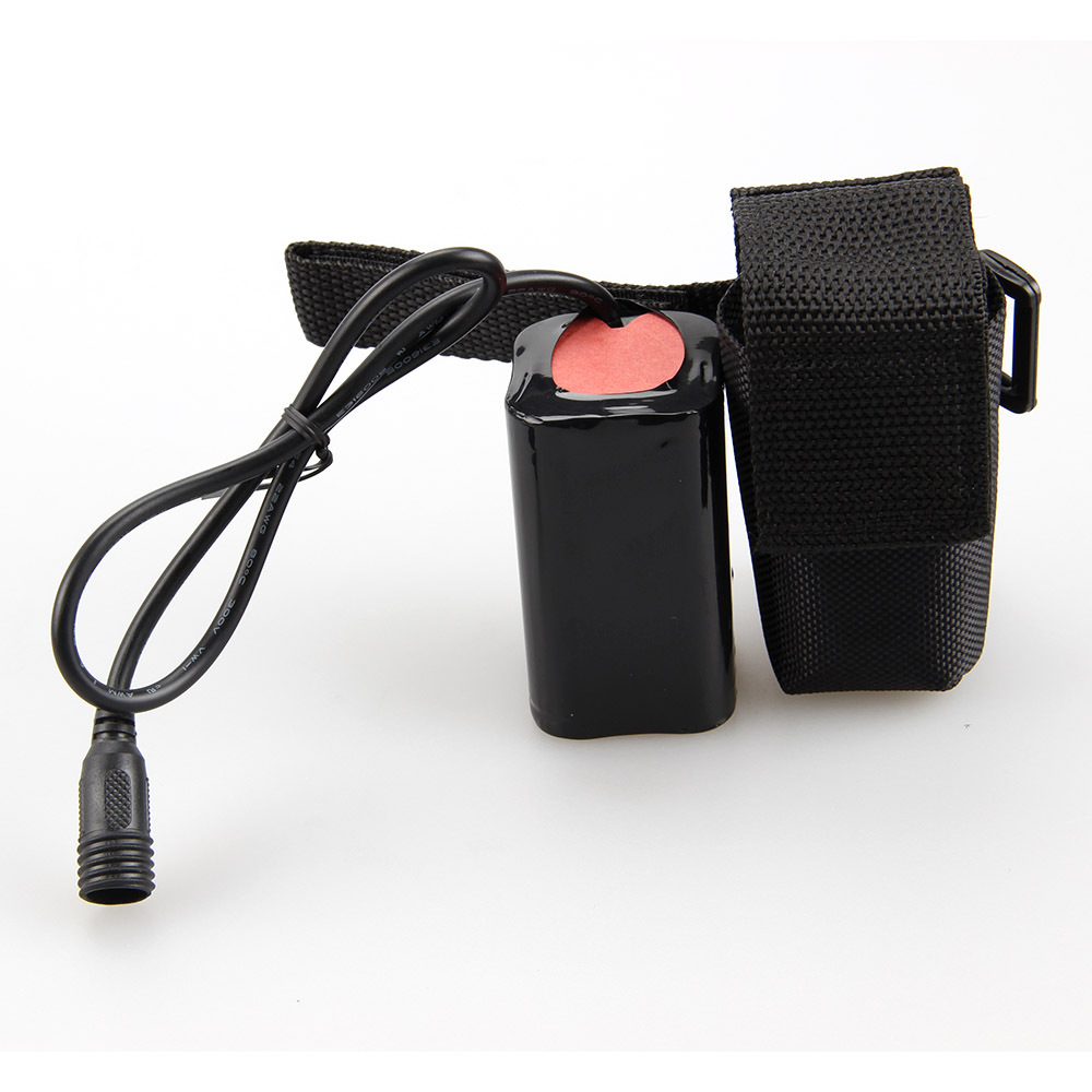

Tengo un foco de bicicleta alimentado por una batería así:
el caso es que perdí el cargador de 8,4v a 1000 mah y por casa encontré uno de 9V 1A y pensé que por esa diferencia de voltaje no iba a pasar nada y parece ser que se ha quemado, encima no me ha pasado con una, es que soy gilipollas e hice la prueba con otra bateria igual, ahora al conectar a la corriente con SU cargador original no las carga, tiene un led que indicaba cuando cargaba y se ponía en rojo cargando y verde cuando estaba pues al conectarla (y sin conectar también, el led está siempre que está conectado a la red) se queda en verde y no la carga nada.
Abría una de ellas y vi una plaquita que tiene condensadores de estos minúsculos y un par de chips de estos que tienen muchas patitas muy parecido a ese:
he estado buscando y preguntando a los chinos de Ebay si tenían para mis especificaciones y no tienen ese mismo chip, así que me queda tirarla a la basura y comprar una nueva o que me echeis un cable para no tener que tirarlas porque son nuevas practicamente. Habría alguna manera de usar ya esas baterías y acoplar el cable positivo negativo que se conecta al a luz para alimentarla? No creo que sea muy complicado, no?

Pues no estaría de más que pusieras los codigos que hay escritos en los chips grandes, que ya te adelanto que son Mosfets que actuan dejando pasar o no la corriente hacia las baterías, y que por la montañita que tienen en el encapsulado, han fallecido. Unos mosfets tipicos y muy baratos para estos asuntos son los 8205A (como el de la foto tu primer post) no obstante al no verse el código puede que no sean los mismos aunque se parezcan. Da la impresion de que estan conectados en paralelo, pero como tampoco se ve si los dos mosfets tienen la misma orientación y tampoco se ven bien las pistas, podrían estar en antiparalelo. Lo que se puede hacer es pedir los mosfets a china (1€), y desoldar los viejos y poner los nuevos en la misma posición.

El voltaje minimo d las bats tiene que ser unos 5.5 o 6V (el modulo es de 7.2V o eso pone en la trasera de la pcb) ya con eso deben cargar. Ahora, los bultos que sen ven en la foto de los mosfet me hace pensar que volaron.
Pues como no has dicho la referencia que tienen nos chips no te puedo decir el coste de estos, por eso te digo 1€. Pero si realmente son los FS8205A, por 60ctm tienes 10 chips, y por 1.05€ tienes 20 (te aconsejo que compres 20, porque si no tienes mucha practicq soldando componentes tan pequeños seguro que mas de uno vas a quemar)

Hola, sí, los chips esos tienen como una montañita y la parte de abajo de éstos está de otro color, como quemado, que podría ser de la instalación o de que se quemaron después.
Pone esto en los chips:
pw8205A
Z1412
Muchas gracias por todo :apreton:
Pues ya esta claro que son los 8205A. Puedes cambiarlos sin miedo. Ya contarás como ha ido. Saludos.
