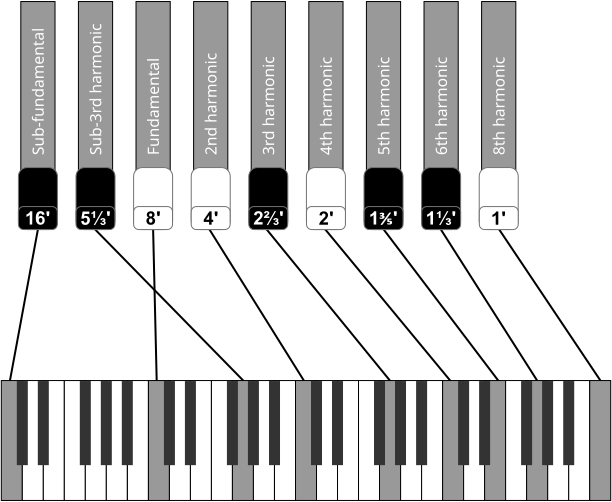

Bueno, la onda a generar está compuesta por 9 osciladores harmónicos por nota, controlados por 9 "drawbars" con 9 posiciones cada uno. La posición 0 implica que ese harmónico no sonará. Cada posición siguiente significa un aumento de 3dB en el harmónico.
El órgano Hammond genera como 90 frecuencias por medio de una rueda electromecánica.
La onda resiltante sería una cosa así:
http://theatreorgans.com/hammond/drawbar.htm
