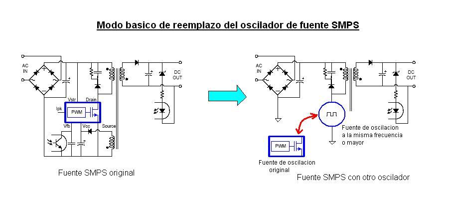

Como ya sabemos en una fuente SMPS el componente principal es el "transformador", el cual se ha reducido tremendamente su tamaño debido a la utilizacion de voltaje de alta frecuencia y materiales de ferrita, pero el principio de operacion es el mismo que su equivalente de baja frecuencia.
Si consideramos al transformador como una "caja negra" independientemente de su construccion y solo nos intereza la señal que ingresa asi como la que sale, entonces podemos deducir que el transformador funcionara siempre que nosotros ingresemos en su entrada (primario) una señal que tenga las mismas caracteristicas para la cual ha sido diseñado independientemente del circuito oscilador de la fuente y en consecuencia obtendremos en su salida (secundario) el mismo voltaje. Para entender mejor esto observe la siguiente figura:
Como se observa en la figura el circuito oscilador original es retirado para reemplazarlo por otro que oscile a la misma frecuencia o en algunos casos a una frecuencia mayor. Esto si es posible ya que al hacer funcionar el transformador que tiene una inductancia fija en una frecuencia mayor, se reduce la corriente pico del primario.

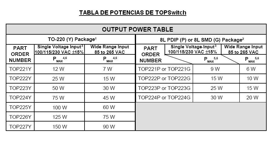

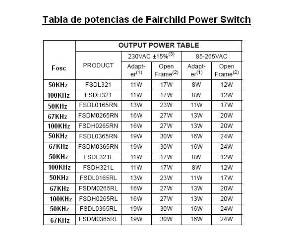

Aqui algunas tablas de referencia:
Con estas tablas podran elegir uds que componente usar considerando la potencia y la frecuencia de oscilacion de los integrados (mucho criterio).

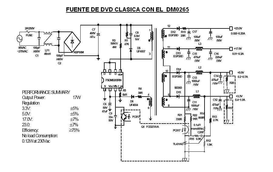

En esta seccion analizaremos el diagrama del circuito de la fuente de DVD la cual es objeto de modificacion. Por lo tanto estudiaremos de acuerdo a nuestro criterio cuales son los componentes que removeremos y cuales son los dispositivos que se quedan a formar parte del nuevo circuito modificado con el TOP. Para esto recomiendo revisar las configuraciones basicas del TOP223Y y del integrado original en los data sheets.
El circuito de la fuente de DVD propuesto es el siguiente:

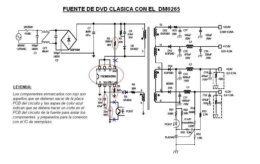

En el siguiente diagrama se analiza cuales son los componentes que seran removidos. Los que estan enmarcados en rojo son los que necesariamente se tienen que dessoldar de la placa PCB de la fuente para asi evitar que estos provoquen perturbacion al nuevo circuito.
Las aspas de color azul indican que en esa posicion del componente se debe de cortar las pista de cobre, liberando asi al componente de esa conexion y puediendolo configurar de acuerdo al esquema del circuito TOP. Cualquier otra conexion se debera hacer con cablecillos o si no se pueden usar las pista que dejaron los componente removidos, pero siempre pensando lo que se hace. Mas detalles en la siguiente figura:

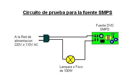

En esta etapa nos corresponde comprobar si nuestra modificacion se realizo con exito, para ello debemos armar el circuito de la fuente colocandolo en serie con una lampara o foco de 100W del voltaje que corresponda a la red que usemos (ver figura).
La finalidad de esta configuracion es proteger al circuito de la fuente y evitar que el TOP se nos "queme" debido a una mala practica o una mala conexion en el circuito. Si existiera un cortocircuito la lampara consumiria la energia exedente y por lo tanto se encenderia indicando que hay un cortocircuito, protegiendo de esta manera al TOP, evitando que se "queme".
Para mas detalle vea el diagrama siguiente:
