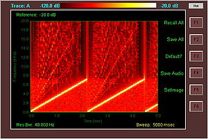

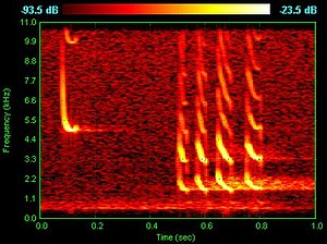

A propósito del murciélago, no trabaja con un pulso monofrecuencia, sino con algo parecido a un "chirp" (piar) o barrido en frecuencias, y aprovechando el corrimiento Doppler para detectar no sólo posición sino velocidad de sus presas (ecolocación).
Espectrograma de un murciélago------------------Espectrograma de un Chirp lineal
