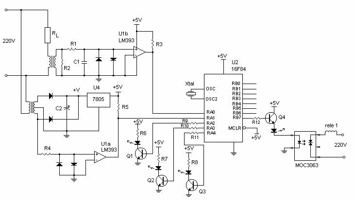

hola, estuve buscando por internet, y en el foro, y no pude encontrar un circuito capaz de medir la pontencia de una linea de dos fases (220v)
y si es posible que pueda medir la potencia activa y la reactiva por separado.... ya que estoy buscando la manera de realizar un "regulador de Coseno Fi"
muchas gracias :)

para que medir la potencia si quieres ver el coseno?
para hacer un cosimetro puedes medir los pasos por cero de la intensidad y la tensión.
teniendo como referencia la tension (paso por cero) ves el tiempo que tarda la intenidad (lo mismo)
Sabiendo ese tiempo )desfase) se tiene claro el coseno.
El nombre dijo:
claro! ?que dice el titulo del post? potencia a pelo y eso es lo que se le contesta.
Justamente, si consideras 'potencia a pelo' como la potencia activa, es V*I*cosfi .
Hacer V*I te da la potencia aparente, que no sirve de mucho si el cosenofi es bajo.
investigando encontre este circuito, el cual sirve, pero no tengo los valores de los componentes
si pueden ayudarme con los valores, les agradeceria

el circuito se encuentra aqui 2006-T-051
y aca les dejo una foto del esquematico (que se encuentra dentro del pdf de arriba)
