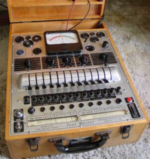

Hola es todo un desafio el medidor que intentas montar, yo para medir los diferentes parametros de las valvulas uso un eico 667 te dejo unas fotos, donde se aprecian los selectores que hay que programar segun valvula a medir, algo que intentas que tu equipo conmute en forma automatica, no tengo idea como podria el equipo identificar que valvula esta insertada en el zocalo si es una 6c4 o una 6ba6,6be6,6j6 para automaticamente conmutar los reles de cada electrodo.
En una de las fotos se aprecia el libro donde segun la valvula a medir tienes que conmutar las diferentes convinaciones de llaves y luego te da los parametros como tension de filamento transductancia y otros datos mas.
Para encontrar la resistencia de placa no tienes que armar el medidor solo tienes que dividir Vp/Ip
y tienes la resistencia de placa, ya que esta varia segun Vp o Ip

Muy bueno esa tubemeter...
Hace poco me hice de un Kyoritsu K-119 como este
Supe trabajar con algo parecido a esto pero mucho más grande tenia una increible variedad de zocalos para probar
