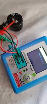

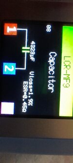

Hola amigos, yo después de días y días leyendo el hilo, y visitando tiendas online, viendo precios de componentes y visitando alguna que otra tienda chiná, comparando precios de un multimetro y aprovechar de él el vumetro, pero viendo los precios de los mismos.......
Me decante en visitar la famosa web del alien, recomendado por un usuario del foro, fuera del foro, y recomendó este test para todo, o como dicen, todo en uno, y con un precio de unos 8€ y pico, rebuscando mucho.
Ahora paso a mostrarles imagenes del mismo..... Medidor con botón test, ESR, capacitancia, transistor probador diodo triodo, inductancia scr y probador de controles remotos de tvs y cualquier mando que mande señal atreves de infrarrojos, pero NO la señal que manda un mando de vehículo.
Les dejo una imagen comprobando un condensador de 4700uF y 35v de unos 17 años de antiguedad ya bajo de capacidad midiendo primero con mi multimetro de siempre, y después con este test, no se va mucho de diferencia, como verán el ESR, marcando el porcentaje del valor Vloss= 1.9%, y ESR= 0.45 ohms.
Me comentan que la batería interna de este medidor tiene muy poca duración, aunque a mi personalmente me está durando bastante con aún la primera carga por micro usb y 5v de un cargador de teléfono móvil.
Un saludo.
