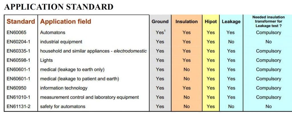

NO DUDO que sabes lo que haces, ya que te dedicas a eso, pero solo por curiosidad: ¿ que equipos son los que medis ?? no el instrumento, sino que equipos son los que tus clientes ponen a prueba su aislacion de Gohms ?¿
Los medidores de aislamiento o rigidez dieléctrica se usan para medir fugas en aisladores de porcelana o cables conductores. Suelen trabajar a altas tensiones y no son megóhmetros.
