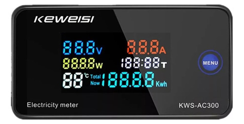

Voltimetro Amperimetro Digital Panel Led Ac 80-300v 100a​

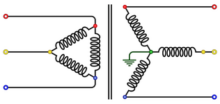

Gracias a todos por las respuestas. En cuanto llegue a casa os respondo con algún esquema para que me sea más fácil expresarme y aclararos todo. Pero insisto en que mi consulta no tiene sentido y estoy un poco avergonzado porque viene derivado de mi desconocimiento de varias cosas de la red trifásica que luego os comento, entre ellas la forma en que se construye un transformador trifásico, y qué es el neutro.. En definitiva, sí, quería reinventar la rueda 🤣
