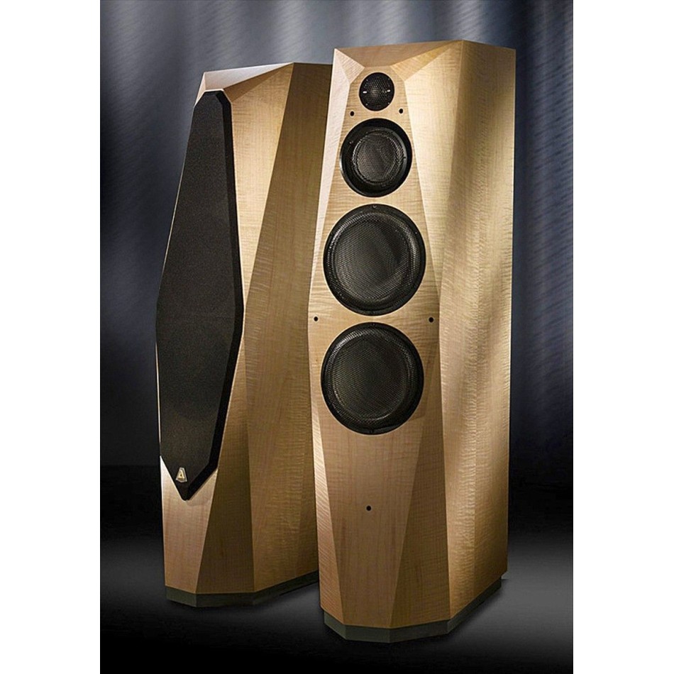

Ya te digo...alguno comprará esta caja:
Yo prefiero un porsche 911 o un clase S nuevo, ja ja😆
