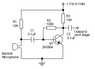

Se refieren a conectar el capacitor de esta forma :
1 pata del capacitor al + del mic y la otra antes de ingresar a la r de 10 y la de 1k ? Si es asi lo he intentado con varios valores y es lo mismo ... al principio funciona perfecto pero luego de unas apagadas es como si no detectora mas aplausos por unos segundos ... hasta que se normaliza de vuelta.

Descartemos fallas, coloca un led a la salida del desacople de CD como en el siguiente diagrama
Ponle un resistor de unos 470 ohms
Con cada aplauso debes de ver que led parpadee
