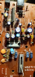

Hola. Tengo un teclado Casio CTK-1100, yo utilizaba un cargador genérico para hacerlo funcionar.
Por mucho tiempo funcionó bien, pero ahora ya no. Al conectarlo se escucha estática y al presionar las teclas no se oye nada.
El voltaje de alimentación del teclado es de 9.5 V, pero medí el voltaje que me estaba entregando el cargador y es de 17.5 V. Ya sé por qué no servía.
Ajusté el voltaje a 9.5 V otra vez y lo conecté, pero se sigue oyendo estática y al presionar las teclas no se oye nada.
¿Saben ustedes qué se pudo haber dañado y si se puede reparar? Abrí el teclado y aparentemente todos los componentes están bien, no se ve nada quemado. Gracias de antemano.

por los sintomas puede ser el ic201
corrijo si el sintoma es que funciona pero no suena puede que sea el ic 201
Gracias por responder. Hay un integrado que dice TA8227APG el datasheet dice que es un LOW FRECUENCY POWER AMPLIFIER, ¿es ese el regulador? Y el datasheet dice que el voltaje máximo es de 20 V. ¿Si reemplazo el integrado crees que se arregle?
no ese es el amplificador de audio y no se que datashet estas leyendo pot que el voltaje son 9V y el maximo son 12v
si debe tener otro regulador a 5v o 3,3 V por la foto imagino que esta al otro lado de la placa
estabas usando una fuente multivoltaje :confused:
Ya revisé el otro lado de la placa y no hay ningún regulador de voltaje.
Del lado que se ve en la foto sólo hay: capacitores, bobinas, el amplificador, transistores, un diodo y resistencias.

el teclado funciona la pantalla pero no suena
o no hace nada??
si no hace nada es probable que el regulador fallo
si solo no suena entonces es el amplificador de audio
el regulador puede estar hecho con un diodo zener y un transistor
el diodo zener esta en la base del transistor(busca el datashet del transistor)
si mides con el cargador conectado
por las otras 2 patas una debe tener 9V y la otra 5V
para probar el amplificador
tambien mide la pata de voltaje del amplificador de audio que llegen los 9V
y toca las patas de entrada de audio ( sin hacer corto con la pata del lado ) debe sonar tum tum los parlantes

Acabo de probar el integrado, medí la alimentaciones VCC1 y VCC2 respecto a PRE-GND.
VCC1 = 7 V
VCC2 = 4.2 V
También mandé unos pulsos a IN1 e IN2 con el multímetro en modo de continuidad y la punta negra en PRE-GND. Al hacerlo en IN1 no se escucha nada en los parlantes, al hacerlo en IN2 sí se escucha el tum tum.
Y corrijo, al presionar las teclas del teclado sí se escuchan los sonidos, pero muy débiles en comparación con la estática.

un poco bajo
aunque como no tengo foto del otro lado nose
imagino que los 2v que faltan se quedan en un diodo y la bobina
si es asi bien
claramente el integrado no esta trabajando o sonaria ambas entradas al hacer la prueba del tum
una prueba rapida seria cambiar el integrado
si funciona esta arreglado
de las veces que e arreglado cosas con ese integrado siempre la falla fue el integrado
no te puedo asegurar por que ninguna de esas cosas fue un piano

Hola, tengo una situación similar con teclado CASIO CT 636.Enciende pero se escucha ultra bajito, casi imperceptible, solo con auriculares. Cambie algunos capacitores que estaban mal de aspecto, porque al parecer le han volcado algún liquido encima y a partir de ese momento dejo de sonar. No me dedico a la electrónica pero me doy maña. También tiene un regulador de tensión CA 5668, pero creería que eso no es porque enciende.
Estos síntomas indicarían que podría ser este bendito integrado?
Alguien sabe como se prueban estos integrados para saber que estan ok?
adjunto imágenes de la plaqueta.
Gracias de antemano por la ayuda!

limpialo y sigue cambiando capacitores
ese liquido es liquido de capacitor
