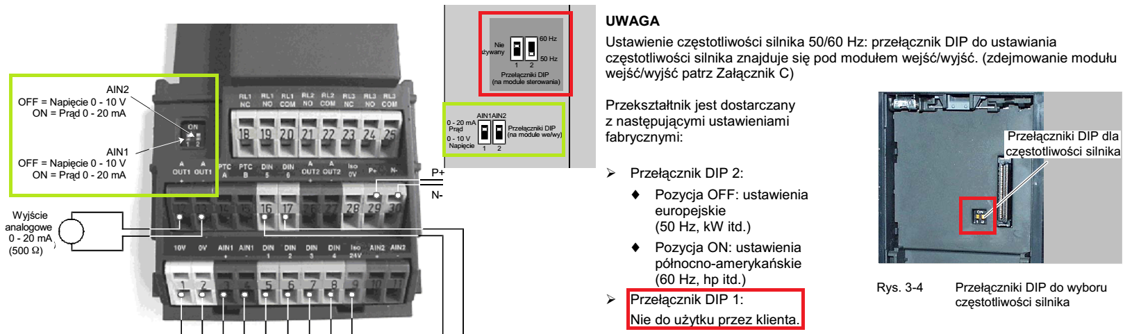

Edwin la tarjeta de control no tiene problemas.
El problema radica en lo siguiente
En la pagina 11 del PDF que ha adjuntado jorger habla de un dipswitch (de color anaranjado en la tarjeta de control) que para tu caso debe estar en posicion de 60Hz, por que si no cada vez que apagues el equipo se va a restaurar a valores de 50Hz.
Espero que te sea de ayuda este tip.
Qué raro que el ajuste de la frecuencia sea por hardware.
Si hay una red de 50Hz y el motor es de 60Hz, se entiende que el switch va en 50Hz.
Pero el parámetro de frecuencia / velocidad no sube más alla de 50Hz: el problema que ha comentado edwinrr.
Si un motor de 60Hz alimentado en 50Hz se sobrecalentará por el factor de deslizamiento.
Creo que un variador de esos debería estar obsoleto.

Programo los parámetros así como la frecuencia a la que quiero que trabaje, de momento los parámetros quedan guardados incluso cuando corto la corriente, el día de ayer lo deje trabajando pero hoy llegando me encontré con el problema nuevamente, los parámetros y la frecuencia de trabajo se resetearon.
Tengo los dió switch en la posición correcta, ¿Creen que sea problema de hardware?
