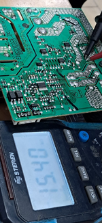

La fuente no esta Oscilando.
Dándole un vistazo a san google, entre otros foros de reparación, no he encontrado ningún diagrama, salvo uno parecido que encontré en una guía....Ambos tienen el mismo principio pero no son iguales.
Otra observación que veo es que comúnmente al ponerse en corto los diodos de Alta tensión se ve afectado este IC encerrado en el círculo blanco.....Así que la mayoría opta por reemplazar la fuente completa dada la falta de recursos como esquemático o matrículas de los IC en caso de no ser comerciales.

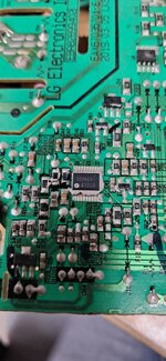

El IC tiene esta nomenclatura
Le puse pasta térmica para revelar su serigrafía.
Según el datasheet...
True Low Power Platform, High Resolution PWM and Rich Analog, 2.7 V to 5.5 V operation, 32 to 64 Kbyte Flash, for Inverter Control, Digital Power Control and Lighting Control Applications.
Acá desde el microscopio con detalle
Su diagrama esta adjunto en el PDF y acá se denotan sus pines
Habrá que empezar por ahí.....
También leí es que tanto los diodos como los IGBT y puente rectificador deben de ser los originales. De ser un reemplazo jamás oscilará la fuente a la frecuencia correcta por ende jamás arrancará.
