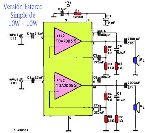

Hola a todos
Queria exibirles un proyecto mio que consegui de la internet :cool: Y no olviden comentar
El integrado TDA2005 puede proporcionar 10 watts por canal en una aplicación simple, ya que posee dos amplificador independientes.
El integrado TDA 2005 trabaja con las siguientes caracteristicas:
Banda de tensión de operación: 7 a 15V
Corriente para 13,4V: 150mA (máx)
Distorsión (15W/4 ohm): 1% máx.
Sensibilidad de entrada: 70k (mín)
Potencia de salida (14,4 ?): 20 watt
Para alimentar el circuitos se puede usar una batería, la del auto,o en mi caso use una bateria de 9V para hacerlo portatil
Nota: La corriente media para cada amplificador del puente a plena potencia es de 3,5A.
Bueno, mucho blabla y nada asi que aqui va el circuito:
Se trata de un Amplificador Estereo de 20W el cual ocupa el Integrado [TDA2005] como funte de control:
En sus salidas se pueden colocar parlantes de 2 a 8 Ω
Amplificador Estereo 20W TDA2005
Nota: Mientras menos ohmeaje en los parlantes se escuchara el audio mas fuerte pero mas sera la distorcion (casi imperceptible en este proyecto)
Y aqui les dejo el Impreso que hice yo mismo [3 Horas ]:

El problema con la configuración puente que aparece en el datasheet es, efectivamente, que tiene una ganancia muy alta (de 40 o 50dB según las resistencias que dan de ejemplo). Se puede bajar la ganancia hasta los 30dB, pero hay que hacer modificaciones al esquema que te dan en el manual. El ancho de banda que vas a ganar haciendo esto es marginal, pero expones el TDA a que oscile, por que ese chip solo es estable para ganancias de lazo cerrado altas.
Lo que yo hice fue poner un atenuador (divisor resistivo) a la entrada para hacerla compatible con nivel de línea y así excitar el amplificador en puente. La ganancia la tengo en 40dB (100) y el divisor de entrada atenúa por 10, con lo cual tengo una ganancia neta de 10, que viene justo para excitar a plena potencia con 1Vpp de entrada. Fácil, eh?

Hola gracias por el aporte, mi pregunta es ¿ podria alimentar el amplificador con una bateria de 12 voltios y 500 mA de intensidad maxima? En el caso de que no se pueda que amplificador me recomendais para esta bateria?
basicamente, son 2 tda2002/3 en un solo integrado. no probe pero calculo que poniendo 2 tda2003 en puente funcionaria (o estoy errado?) igual es interesante.

yo arme ese mismo que es el que esta en el datasheet, ahora... le quiero meter un pote para el volumen, de 100k estaria bien? y conenctado a masa

gracias por responder tan rapido a mi pregunta pero ahora tengo otra e conseguido el TDA2005R y los condensadores electroliticos pero estos estan en /50 voltios sera que estos condensadores me puedan servir para este circuito. bueno es para ahorrar mas aun jeje je
y lo del TDA2005R e leido en otro post qUE no es muy eficiente para este circuito si es asi necesariamente tendria que comprarme el TDA2005S

El TDA2005R no solo no es eficiente, sino que es un chip completamente FALSO (que no figura en ningún datasheet) que vas a tener suerte si lográs que funcione sin oscilar a 600kHz.
Te recomiendo que busques en el foro un tema sobre el TDA7377, que es mas moderno que el TDA2005 y hasta donde sé todavía no lo han falsificado. En ese tema vas a aprender a armar un amplificador de 20+20W sobre 4 ohms que anda muy bien, y hay una gran cantidad de información sobre como construirlo sin problemas.

buenas. queria agregar algo, hice exactamente el que esta en el datasheet y funciona muy bien, con el tema del pre cuento lo que me paso...
primero lo probre con un celular y funciona, despues con una tele comun (noblex 14") y funciono, pero cuando lo probe con un phillips 21" flat, se escuchaba cortado, sin todo el volumen y con una caldiad muy mala, asi que supongo qUE en ese caso nesecita un pre.
es posible que los televisores mas nuevos no tengan amplificada la señal de salida?
(en la tv lo conecte a la salida de audio rca que tienen todos, en su mayoria atras)

La diferencia es que los TDA2005R son COMPLETAMENTE FALSOS (por eso no encontrás el datasheet) y oscilan a lo loco...es casi imposible estabilizarlos.

Los pines del Integrado no estan escala 1:1, el integrado tienes los pines más chicos.
para un ampli chico esta bueno, el que tengo yo es un tda2005R y la verdad que no se esucha mal, si no dicen que es trucho ni se nota.
dejo unas fotos de como quedo, lo hice en una placa de 5x5 y le agrege un pote de 100k en tandem
la placa no es de las mejores, se me paso un poquito jeje
es disipador es chico, calienta un poco con 15v, recomendaria alguno un poco mas grande

Ahhhh...has tenido suerte entonces.
De todas formas, cuando opera en modo estereo es mas estable que cuando lo hace en modo puente. Usándolo en estereo solo tuve que aumentar un poquito la ganancia para que no oscilara...pero en puente no había caso, casi siempre oscilaba (casi por que a veces se demoraba un poco en arrancar :eek:)
