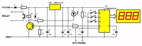

Hola foro. Estoy haciendo este proyecto Petamentor.com – PET filament from bottles DIY project y no logro hackear el termostato para lograr la temperatura deseada.
Para ello, según el proyecto, lo que se hace es ponerle un diodo 1N5408 en serie un termistor de 100k (el original es de 10k) y con ese seteo se logra que el termómetro llegue a 89° de termperatura en el display que son alrededor de 200°.
En mi caso no logro que la temperatura pase los 30° de display, se queda oscilando en esa temperatura.
Con el termistor original el termostato anda perfecto, llega a más temperatura inclusive.

Acá les paso un esquema de conexión que plantea el proyecto. En mi caso la termocupla está dentro de la capsula de la resistencia.
Cuando el W1209 lo he usado con el termómetro original de 10k y he lo seteado de la siguiente manera:
Temp. Max: 110°
Temp. Min: 105°
Ha funcionado perfectamente.
Además del esquema de acá abajo le puso 2 diodos en serie y funcionó igual, (oscilando a 30° según el display).
Y además le puse un preset en serie de 1k (sin los diodos) y funcionó igual, (oscilando a 30° según el display).

Este es el esquema de ese termostato:
Como se ve, el sensor forma un divisor resistivo con R2 (20K).
Tendrías que medir, con el NTC de 100K y un termómetro, que resistencia tiene cuando llega a 50°, 60°, 70°, 80°, 90° y 100° (Corto en 100° porque se puede hacer con una olla con agua). Con eso en mano ya sabes la respuesta de ese NTC. Extrapolando puedes sacar la resistencia que posee a 200° (Un aproximado muy tosco, seria genial si se consiguen las hojas de datos del mismo, si se encuentra la del NTC de 10K, mejor aún).
Luego mides que tensión hay en el termostato cuando, con el NTC de 10K, llega a 50°.
Con esos datos que que calcular como hay que modificar el circuito para que, cunado el display marque 50°, el calefactor llegue a 200°. Yo lo haría a 50° porque daría mas juego de ajuste. (Pero puede hacerse para casi cualquier temperatura).
