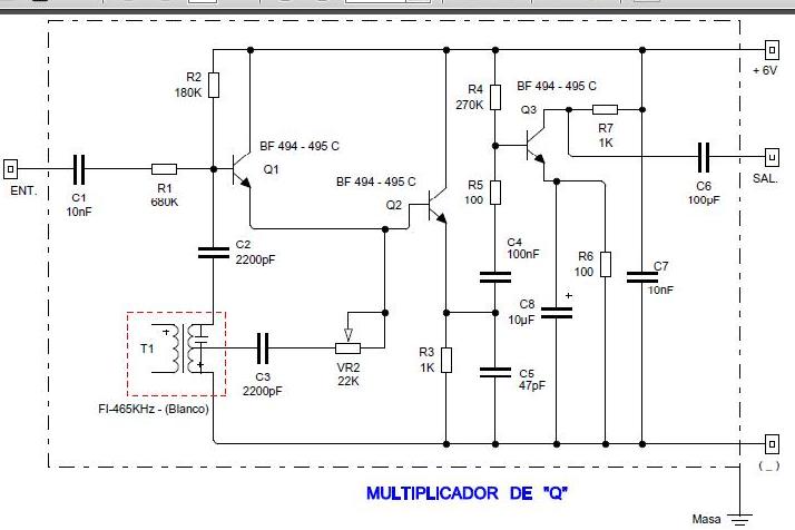

Hay una forma bastante barata y efectiva de mejorar enormemente la sensibilidad de tu receptor, y es un filtro especial llamado "multiplicador de Q", o "Q multiplier" que emplea el principio de los receptores regenerativos pero en la F.I. de un superheterodino. De hecho es un bloque bastante versatil que puedes hacer en una placa de circuito impreso aparte y lo puedes intercalar en cualquier sección de frecuencia intermedia del receptor. Te dejo mayor información en este enlace:
http://radioaficionados-cba.blogspot.com.es/2015/07/multiplicador-de-q.html?m=1
