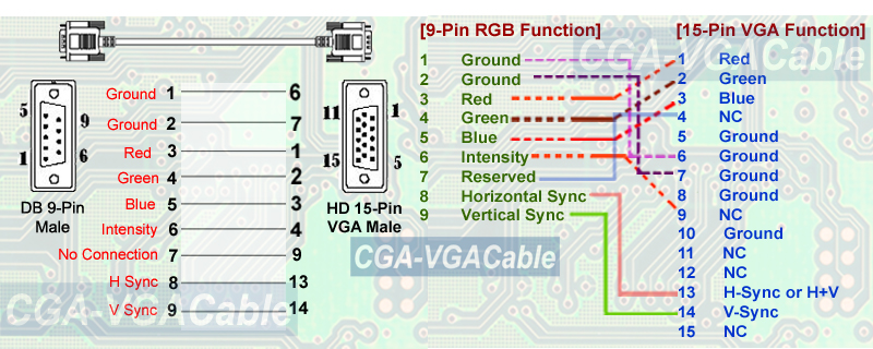

Hola. Tengo un monitor Epson MBM-2095-E sin la PC y no sé si funciona.
N
o tengo idea si se puede conectar a algo más moderno o hacer uso conectando un arduino.
¿Có
mo probarlo? Enciende el LED de standby pero no hace nada más.
Lo estuve desarmando y no sé dónde inyectarle alguna tensión para ver si hace algo la pantalla.
Si pueden dejarme algún dato, sería de utilidad para poder usarlo como LCD o algo, y no tirarlo.

No es tan simple, tenes que meterle video, la señal de sincronismo vertical y la horizontal, y recien ahi vas a ver "algo", de ahi a que sea la correcta, esta muy lejos.
Creo que es un monocromático tipo EGA.
Si consigue una vieja PC que funcione lo podría probar. O quizás una vieja tarjeta de video PCI con conectores EGA.
Aunque como tu monitor es monocromatico vas a tener que modificarlo mandando el pin7 (video) a un color.
Al menos vas a ver algo, horrible pero vas a ver.

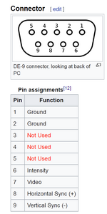

Hola,
Este monitor monocromático debe conectarse a un controlados MDA, MGA o Hércules.
La fuente HV arrancará cuando tenga ambas señales de sincronimo activadas hasta un máximo de 720H x 350V o submúltiplos estándar.
Si dispone de un ordenador con interface ISA o EISA, podrá lograr vídeo.
