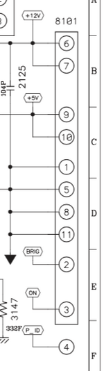

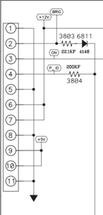

Ese es el punto.
La idea es darle el encendido a las lámparas sin la necesidad que la mainboard esté conectada a la fuente y para eso debes enviar la foto del conector que va desde la fuente hacia la mainboard para ver en la serigrafía el pinout.
No siempre se puede dar la orden sin la mainboard, pero si se puede, te va a ser de utilidad, porque si las lámparas están encendidas y tienes los voltajes del secundario estables, entonces eso te estaría diciendo que la mainboard al estar conectada te está haciendo un consumo excesivo que te hace caer los voltajes.

Hola @skynetronics gracias por responder, adjunto lo solicitado, ya subi imagenes esquemas manual pinout de fuente, gracias
gracias por tu ayuda
    79 KB · Visitas: 4
    29.5 KB · Visitas: 4
    30.7 KB · Visitas: 4
