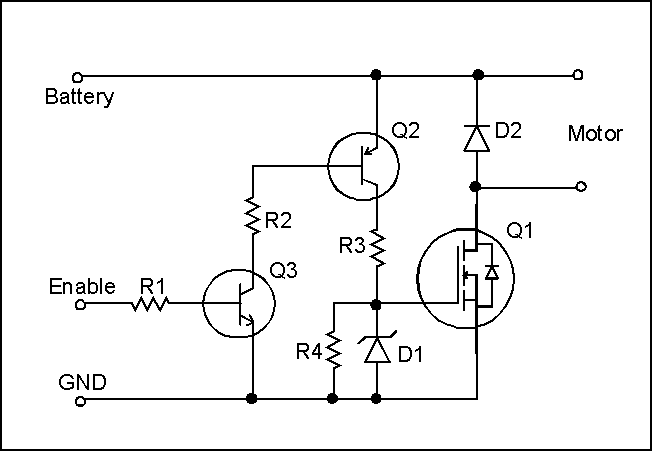

D2 , D1 y R4 son fundamentales. ademas del interno del MOS

Detalle: D1 es un zener de 15V que evita sobreexcitar (y posiblemente destruir) el gate del MOSFET. Por otro lado D2 tiene que ser rápido y como mínimo tener una capacidad de manejo de corriente pico repetitivo similar a la máxima que maneja el MOSFET (a menos que lo quieras ver volar al primer pulso flyback que aparezca). Por último R4 tiene que ser, lo suficientemente grande como para levantar al menos 15V cuando hay que encender el MOSFET y lo suficientemente chica para descargar la capacidad Vgs lo más rápido que se pueda.
No necesitas hacer la prueba a plena potencia (con los 800V y la carga de 10KW, merde!). Podes optimizar valores trabajando con valores más seguros, sobretodo si optimizas el circuito usando un osciloscopio buscando el valor óptimo de R4.

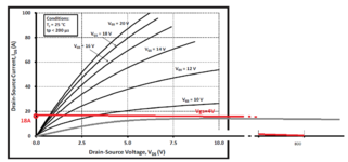

Acabo de probar con el otro divisor de tensión para meter a la puerta 4V y se ha activado bien pero al desactivarlo se ha estropeado el mosfet, solo con un ciclo.
Pretendía bajar la tensión al máximo para ponerlo en saturación cumpliendo Vds>(Vgs-Vth).

Ese transistor es de 330 Watts de disipación ¿ y usted quiere manejar 10KVA ? Está loco- 🤣
¿usted hizo esta cuenta ? 1200volt x 60 Ampres = 72000 watts. Le cuento que es conceptualmente incorrecta.
Este transistor , solo puede disipar 330watts segun su fabricante --> 800 volt x 0,4 =320 Watts ( bienvenido al club)
Si maneja 800 voltios , no va a poder manejar mas que 0,4 Amperes. ¿entiende lo que le digo ? :rolleyes: :unsure: 🤣

Por lo grafico aportado mas arriba pudemos veer claramente que la junción Gate y Sourse aguanta hasta 20 Voltios y es en esa condición que tenemos la minima resistencia de Dreno y Sourse possible o sea cuando lo MosFet si queda con su canal totalmente cerriado ( RDS on sat) .
Poner solamente 4 Voltios de tensión de conmando de Vgs para lo puebre MosFet NO logra cerriar totalmente su canal Dreno y Sourse nin a los palos y asi ese dicipa muuuuucha potenzia que seguramente el NO puede sorportar sin antes autoestropiarse definitivamente.

GRACIAS A TODOS por ayudarme a ver el problema, por lo que me habéis dicho todo apunta a que en los tránsitos (Tiempos "Ton" y "Toff") el mosfet llega a calentarse y a destruirse.
Pero hay algo que no llego a entender y es que la oscilación de excitación de puerta el autómata puede llegar a generarla hasta 100kHz y vista con el osciloscopio los tránsitos son rápidos incluso para esas frecuencias, si probando a bajas frecuencias se estropea hay algo que no logro ver.
