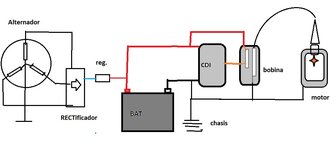

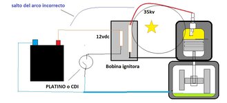

La energía de la bobina de alta, solo DEBE retornar a MASA, por la bujia a la masa del motor. Por lo tanto, el motor DEBE estar puesto a la masa de la bateria. por el camino mas corto y grueso de cable o de chasis del motor.
Es claro que el CDI y/o la bobina no estan DEBIDAMENTE AISLADOS.
(35 mil voltios de aislación, es decir, mas de 2 cm de distancia con cualquier otra cosa de la moto)
No hay mas ciencia que eso.

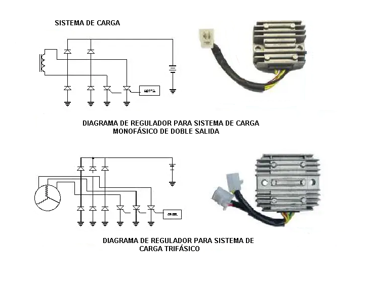

A ver. Explícame algo, desde el rectificador veo 5 cables, rojo y verde (tierra y positivo), amarillo y rosa (alterna) y el negro ¿debe ir unido a que cable?
Un mecánico me dijo que al rojo, pero así no marca voltaje y al verde lo conecto pero el voltaje sigue igual
Bueno, no es tanto por pegarla. Sino que quiero aprender y parte de ello es echar a perder y tirar flechas.
Por cierto. Yo no he dañado nada. Todo estaba así
No. Es que en el taller me dirán lo que ya sé que es que cambié todas las piezas y listo. Pero si tuviera el dinero para comprar todo nuevo no estaría preguntando jejeje
Señor, no se puede guiar a un ciego en electricidad a 5 mil km de distancia....Hay un piso mínimo.
Suba FOTOS claras , trabaje usted ahora, si quiere que le ayudemos en algo..
Para responder lo que usted pregunta hay que estar al lado de la moto y meterle instrumento, No alcanzan los colores de los cables, porque nadie respeta los colores hace muuucho ! Lo siento..
Hola a todos mis amigos.
Tengo una moto Nitrox Duty UM (China), que enciende y anda de maravilla. Pero tengo una gran problema que desde hace unos meses no he podido usar los faros ya que están quemados.
Haciendo mediciones encuentro que el regulador de voltaje suelta 24V lo cual es excesivo, pero ese no es el mayor problema. Al momento de usar el multímetro para medir los voltajes veo que es inconstante, porque leo los 24V y salta a valores de mas de 1000V.
Seguí todo el cableado hasta los cables rosa y amarillo que llevan el voltaje AC y aún así el voltaje es inconstante.
A mi parecer el voltaje que se dispersa en la bujía para quemar la gasolina se está devolviendo del motor al chasis y del chasis al estator y por eso el alto voltaje se han dañado las piezas.
¿Será posible que esto sea así? Y de ser así, ¿Hay manera de aislar dicho voltaje?
Los 35 mil voltios no deben salir del circulo o todo se muere. El tramo rojo de cable y la bobina _DEBEN estar a 2 cm o mas de distancia de cualquier cosa de la moto. Ultimo aviso. :unsure: 🤣 Puede saltar un arco interno , dentro de la bobina ignitora que usted no ve hacia los 12 voltios,.
Le aviso que la MAGIA no existe.

16 voltios en la linea de 12 voltios no es aceptable. parece que el regulador de carga no está bien o la bateria está rota o vieja. Se podría intentar con una nueva nueva, no usada y para descartar , hay que poner en un banco al regulador de carga.
Antes tiene que descartar que NO HAY ningun problema con los diodos del ALTERNADOR .
Empiese desde el alternador y vaya descartando hasta encontrar al muerto o LOS muertos.
Antes de continuar , diganos que marca y modelo de motoneta 150cc es su vehiculo, asi esto no se hace interminable.
Para la próxima ya sabe, marca y modelo primero que nada.
